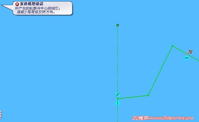

' B& B% K* }1 y" _1 a 1.jpg 在SW中旋转生成实体,出错,提示,中心线与样线相交,修改薄体尺寸.
8 r  R% ~9 @3 Z/ |* p
* U4 E; J5 P% ~, B/ R我用旋转功能生成体,用草图画了简单的线,是不封闭想生成薄体,然后薄体中有个加厚成实体总是生成不了,不知为什么,请叫一下

曲面加厚可以解决
发表于 2011-5-12 22:36:11 | 显示全部楼层 来自: 中国浙江宁波
曲面旋转,然后再加厚·····

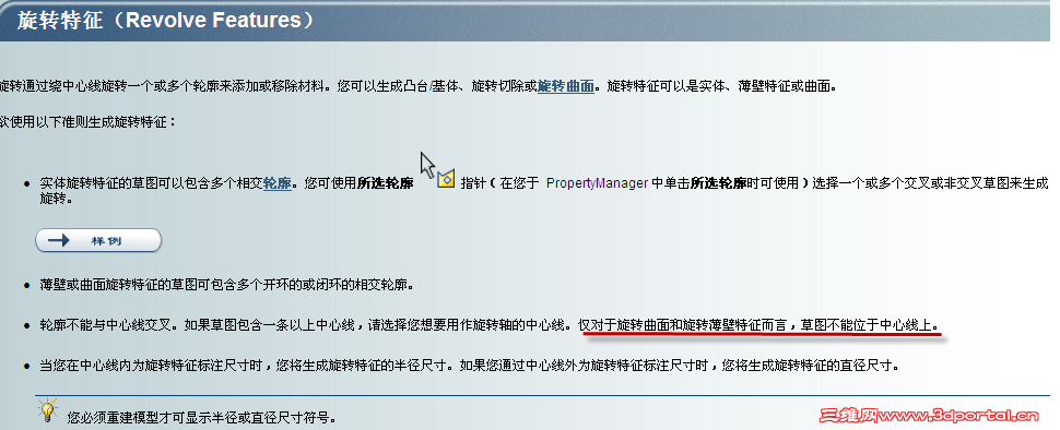

骚窝自带的帮助有所阐述

发表于 2011-5-13 09:26:53 | 显示全部楼层 来自: 中国辽宁朝阳
旋转实体只能生成封闭图形,你这个用曲面旋转,然后加厚就可以了

 楼主| 发表于 2011-5-13 21:34:04 | 显示全部楼层 来自: 中国江苏南通
如果不放在中心线上, 那我这个旋转之后中间有个小洞呀

本帖最后由 founder21 于 2011-5-14 09:50 编辑 " h! N/ V1 z" r' o
8 Z- S7 ], K) _& c) @# E3 m  o5 R这是因为单线草图生成薄体后,模型实体有交叉,交叉部位就在中心线附近。曲面加厚可解决,或者在草图中采用等距,生成封闭草图,并避免交叉!
  V7 Z) ~1 Y1 z; L$ G" A( A
( B& m0 Y& [& g3 X* i7 u另外,旋转角度小于360度,就不会封闭!
