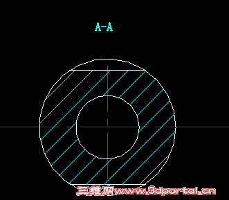

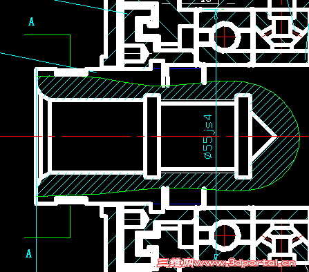

看到砂轮主轴与砂轮连接时螺纹连接,是不是还需要螺母紧固啊?高速旋转时平衡性会不会不好呢?为什么不和铣刀等刀具一样用HSK刀柄连接呢?
- m2 M! ^% O- F- U% l还有第二幅图A-A的作用是什么呀?" r0 A3 t, h, i
呵呵 问题比较多,本人实在不懂,,还望帮忙解答一下。

不要螺母,用螺钉压紧砂轮的。A-A是主轴铣方,插扳手用的。

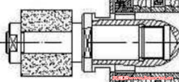

查资料,带砂轮的图是这样,螺纹连接在主轴旋转时会不会松动?

主轴内的螺纹旋向与主轴的转动方向向反,不会因主轴转动而松动。

发表于 2011-5-13 16:40:39 | 显示全部楼层 来自: 中国上海
看到砂轮主轴与砂轮连接时螺纹连接,是不是还需要螺母紧固啊?高速旋转时平衡性会不会不好呢?为什么不和铣刀等刀具一样用HSK刀柄连接呢?* T5 p. N* l/ l/ A6 `9 d$ z
一般来说螺纹安装时的方向会与旋转方向相反,这样可以防止在加工时因主轴转动带来的影响  B5 T, s1 b$ x* ]& b# H7 b& k
还有第二幅图A-A的作用是什么呀?+ f* V/ K# N- Z4 B
我理解是铣的平面是安装螺纹时给螺纹扳手预留的卡口

内圆磨砂轮的安装固定有多种方法,这个只是其中之一。主要看磨削内孔的大小来选择砂轮规格及砂轮的安装方法。另外还要根据工件的材料和硬度选择砂轮的种类等等。2 x' Q3 p7 I* F9 O- s- F( v
砂轮安装好后,不是马上就可以工作的,还要修整砂轮。
7 b5 j: G$ I) ~* b8 N4 v6 T多在内圆磨床前,看看操作师傅怎么操作的,多问问师傅,你的收获会很大滴。
