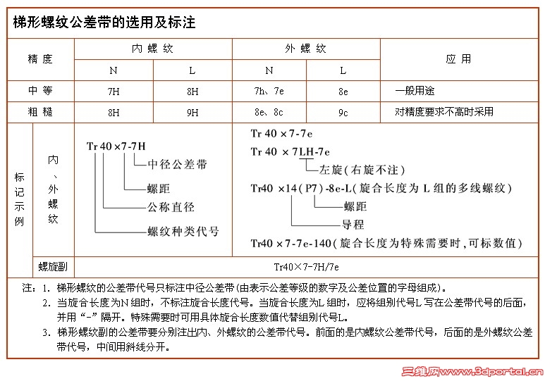

这是一张丝杆图纸上的标注,我不理解。翻书也没查到。往哪位好心人能解读下那是什么意思...

这是老标准,GB784-65,梯形螺纹,外径65,导程20,双头,老标准3级精度(大致和现在的7级相当),左旋。# e8 g# f9 t! W1 n/ M$ @- Z5 d
现在的表示方法如下。
asdolmlm + 2 应助
 楼主| 发表于 2011-5-13 13:14:40 | 显示全部楼层 来自: 中国江苏苏州
本帖最后由 181064775 于 2011-5-13 13:18 编辑 / T' l8 I5 ^. i
! p2 a9 @; j  R* f$ g( @2# TKG-09 谢谢,我是新手。看来看去看不明白...那如果用新的标注,怎么标?Tr65*20/2-LH,精度另标?还是有标准的?

“T65*20/2-3”,这是旧制图标准的标法。
9 |. H( }* q$ y" N表示:公称直径为65mm,导程为20mm,2头螺纹(节距为10mm),3级精度,左旋螺纹。
发表于 2011-5-14 17:30:18 | 显示全部楼层 来自: 中国广东广州
现在的标注,Tr65X20(P10)LH-7e
