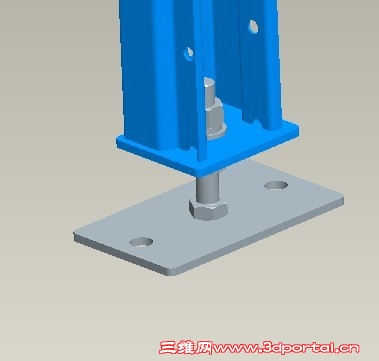

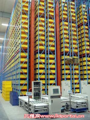

搞不明白他们为什么立柱  柱角为什么要做成这样  我只知道这样可以调整高度  从力学角度来看的话   如果受横向剪力  那不是很危险么?  高15M 以上 货物 有几十吨的   付上一张立体库的照片  和 柱脚的结构  大家帮忙解惑 付上立体库图片和  柱脚结构图 1270118945.jpg 未命名.jpg

柱的垂直度很重要!!横向剪力大多是柱不正所引起!!

柱与柱有横向连接仓库是一整体。见过轻钢厂房吗?立柱下面与地基连接方法相同,不过有四个螺栓而已。

如果受横向剪力
本帖最后由 天地行008 于 2011-6-4 08:37 编辑 % I+ X( ?* l1 _' k' _( F$ Z
1 w% i' T+ ]) S4 p( A9 m$ o& O
立体仓库支架采用的是称为珩架结构的钢结构形式,所以斜拉撑杆不少,所承受的横向剪力,也是在设计安全系数范围内的
