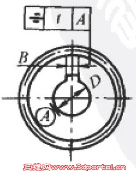

发表于 2011-5-15 08:49:52 | 显示全部楼层 来自: 中国辽宁沈阳
本帖最后由 shifeng18 于 2011-5-15 08:51 编辑 : O6 O, {& e. }0 n, x/ D
& [* j' ?: i" v& I
几个键槽均按下图对称度标注。基准均为A。
plc + 2 技术讨论

 楼主| 发表于 2011-5-15 21:00:43 | 显示全部楼层 来自: 中国福建三明
6楼的,只能表示键槽的对称性,不能表示多键槽对同轴线的要求
