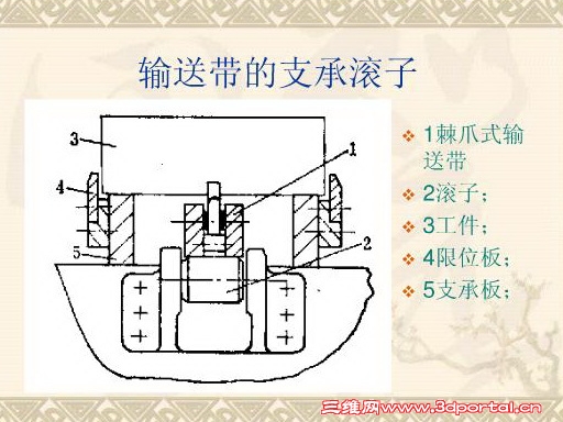

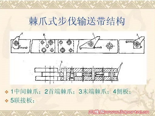

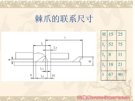

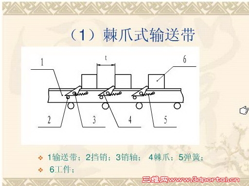

棘爪式步伐输送装置结构是怎样的,应该怎样画?
发表于 2011-5-15 12:19:32 | 显示全部楼层 来自: 中国辽宁沈阳
贴几张图给你参考。下面网址有更多的资料。) L+ f2 D/ l) q& r- i+ K5 v; z; \; N4 j
