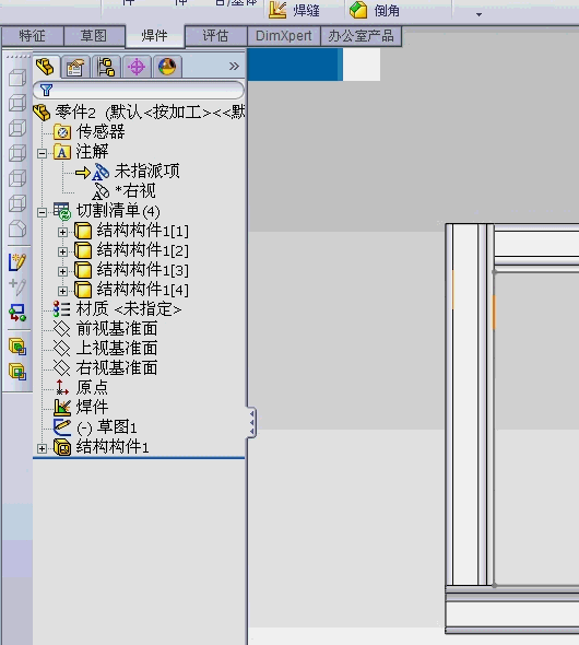

用工程图里面的“模型视图”功能为一个大型焊件的某个零件单独出图,标题栏显示的是整个焊件的属性信息(比如重量和零件号),请问如何设置才能显示这个零件的信息呢?
$ }7 A9 ?4 G) D; H
! N& F, @. l% l9 Q+ d. j
零件的属性信息我已经在焊件切割清单里面设置好了,但貌似并不能直接调用在零件切割清单里填写的自定义属性。, C2 D, O; _7 S' h$ I
9 W" `6 P( |# g, B0 F我知道把零件“生成新零件”可以可以通过“文件”>“属性”来填写属性信息,但是否有办法直接调用 零件切割清单里 的自定义属性呢?
  x# E9 [' X% S8 J' |, i- R
- }5 O& Q8 }  {$ W8 ?3 a
  X+ t( D" T( ^+ d/ |1 |' c谢谢!

多谢楼上,你误会我的意思了,我的意思是“
5 ?# y1 ?6 i5 Z  S0 s. b: p用工程图里面的“模型视图”功能为一个大型焊件的某个零件单独出图,标题栏显示的是整个焊件的属性信息(比如重量和零件号),请问如何设置才能显示这个零件的信息?”

  x6 G- f2 q& @* b1 f( W# z公司要求对个零件要有单独的工程图,焊件出其中单个实体工程图时属性链接的是整个焊件零件的重量名称图号等,

现在2013版我也试过,也不行。插入到新零件时,事先设置好的焊接清单属性不能跟过来。重新设置增加了劳动强度。要是达到工程图属性链接,貌似只能做成装配体。我现在用sw出工程图,转成CAD。再拆解成单个图。心情很矛盾。
