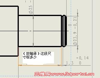

如图,若该轴配宽度30的轴承,该段轴的长度标多少,公差怎么标。谢谢大家!

图中这段轴装配轴承后,用轴用弹性挡圈将轴承轴向固定。此段长度应与轴承宽一样或稍大,因为挡圈槽宽也有余量。取30(+0.10/0)就可以了。
