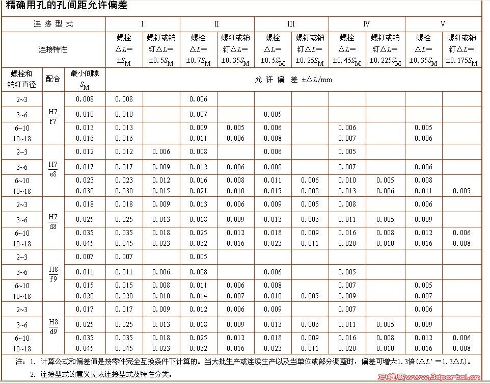

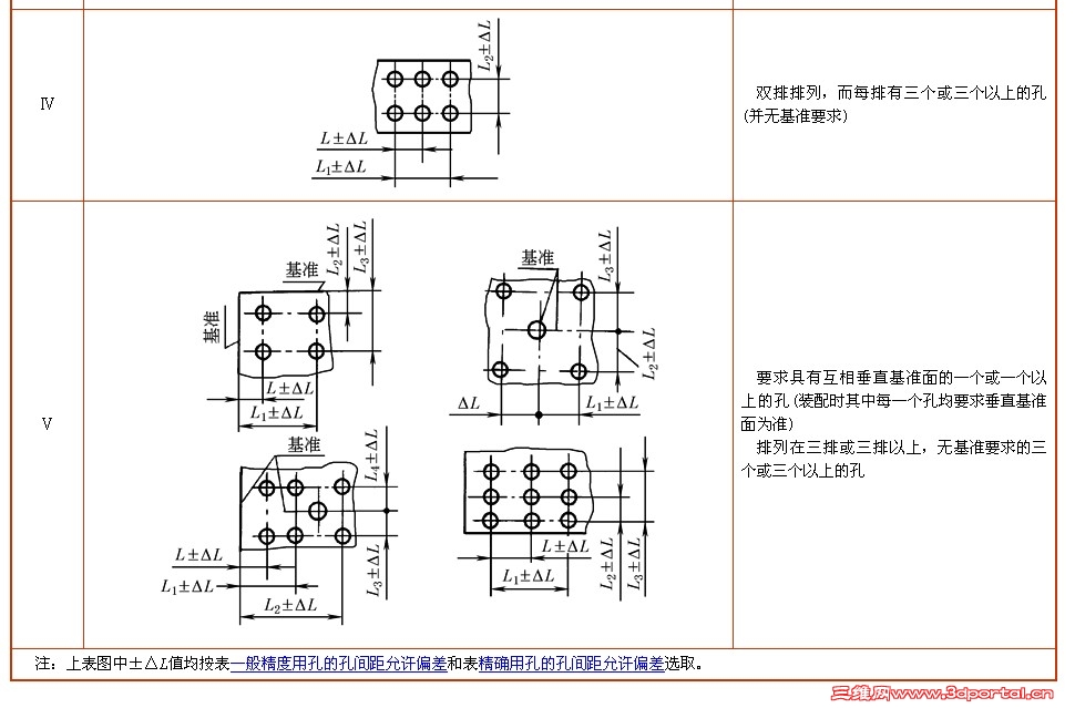

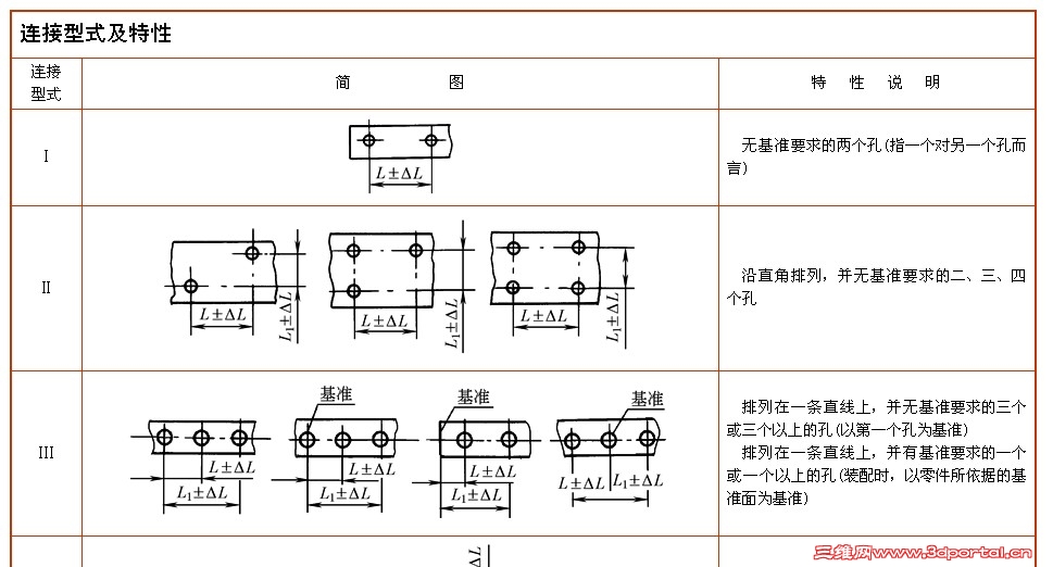

每种螺纹孔距的公差是多少?谁有这样的标准呀?帮助一下?谢谢!

孔距公差有表可查。

 楼主| 发表于 2011-5-14 14:41:38 | 显示全部楼层 来自: 中国辽宁大连
3# TKG-09
$ m- D, F9 L: F: {3 k4 p谢谢TKG-09的回答。能否告诉一下在哪里查的这个资料。
发表于 2011-5-14 15:23:22 | 显示全部楼层 来自: 中国安徽合肥
螺纹孔距尺寸公差在图纸上应该有明确标注的,如果是关键尺寸,尺寸公差会直接标在尺寸上面。非关键尺寸,在技术要求里面会注明采用哪个标准以及采用哪个公差等级。
发表于 2011-5-16 15:34:22 | 显示全部楼层 来自: 中国浙江宁波
3楼引出的标准是GB 哪里的?
发表于 2011-5-18 08:31:25 | 显示全部楼层 来自: 中国上海
机械手册上有
发表于 2011-6-8 14:52:11 | 显示全部楼层 来自: 中国浙江杭州
这种标准手册上都有,但也得看你的实际用处
