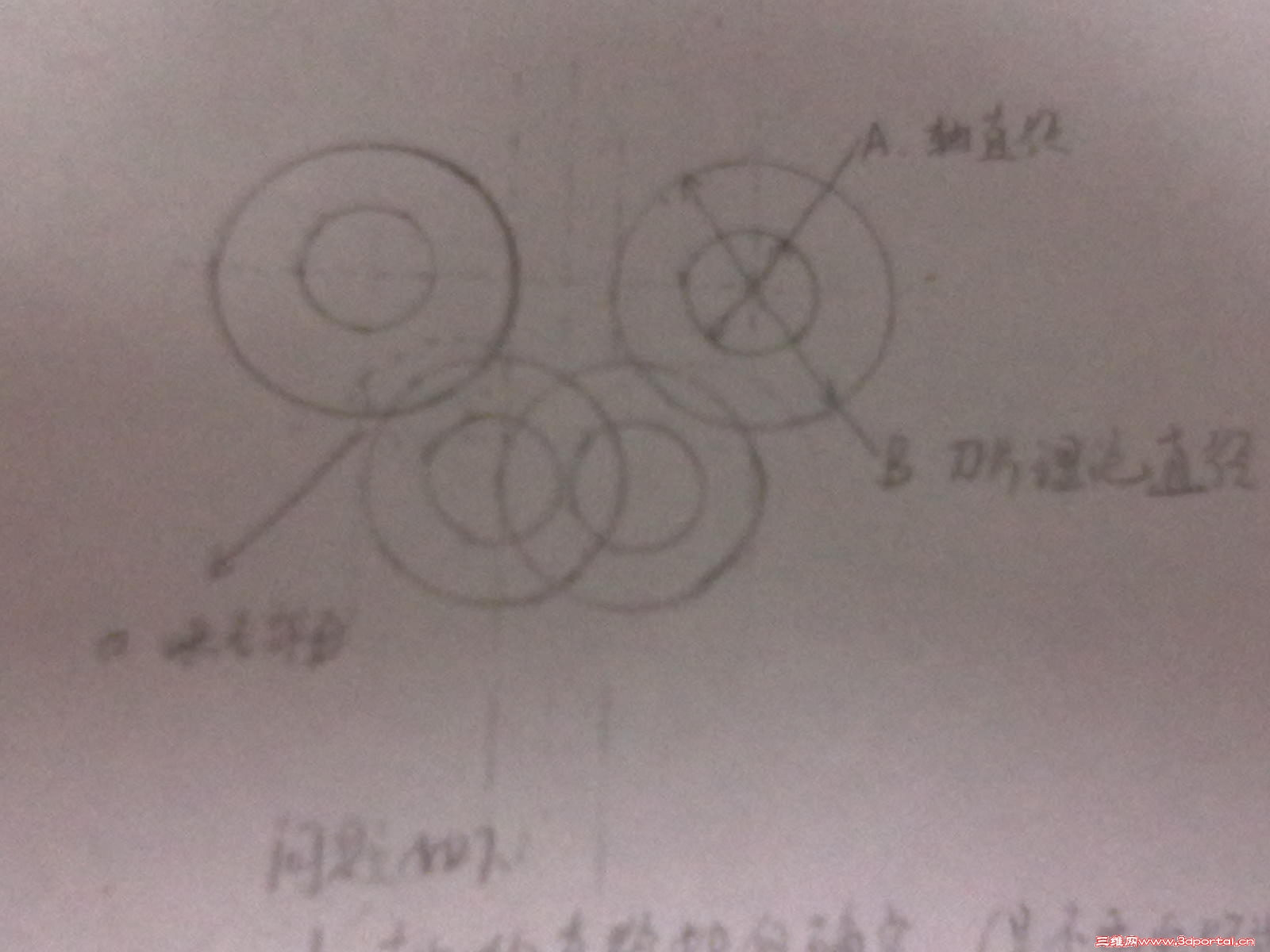

首先,非常感谢大家在百忙之中查看此帖。因我个人从事机械行业一年之多,经验有限,所以仅以献给所有正在从事或者想要从事这行业的朋友们,希望大家共同探讨如何才能用正确的方法设计出正确的产品。本篇以粉碎机为例:
- ]: u9 Z8 U% V+ b1 @       20110513088.jpg
1 I8 P& P7 d7 y% l; c这个是我草绘的四辊式粉碎机工作原理图(新手作画,切勿嘲笑,哈哈)。现问题如下:9 L! G' J* r' @. s: k) B7 o
1、轴的直径大小如何确定(是否需要根据使用环境经过强度、刚度计算,若需要此步骤,那计算公式从哪些书籍资料里可以查到?);
1 m# U. w) k2 c6 `4 v, D+ }# G7 z2、刀片的厚度该怎么确定才能达到使用要求,是否需要根据粉碎颗粒的要求及工作环境(例转动速度)对此进行强度、刚度计算,若需要,那问题同上,且对于刀片是否有GB可以参照。
4 [$ S9 u% T+ z/ M. m      注:在这里顺便再多问一个问题:是否每一种东西都有国家标准可查询的呢?" h' G7 i' [& O+ w1 E3 l' w
3、最后想请教一下,当一个产品的内部结构确定之后,那么尺寸方面的要求如何确定,比如粗糙度、形位公差等。是否要查询相关手册,具体又是哪些手册呢?, u- F. X% V: a- B6 Y! G0 F$ C

设计一个设备需要以下一些条件及程序:+ B% g2 G# n. @( e- J- H
1、了解工艺对设备的要求。包括设备用处、生产原料特性、工艺过程、产能要求、设备生产环境、同类设备生产状况(到同类生产单位参观收集材料、信息)等等。
8 b+ T3 \* n; K  ?2、根据1研究设备方案。根据生产原料特性、工艺过程、产能要求、设备生产环境进行宏观计算并且画出方案草图。! b4 K& m# Z9 M1 a: I) ^' s
3、设计出方案并且获得讨论通过。& e/ f9 A! B( d$ L2 P$ E. C5 [
4、根据《机械设计手册》进行详细选材、零部件强度计算、确定配合公差粗糙度形位公差、画施工图。
/ y( t( V! [4 p5 }7 v; W3 v$ O5 k5、《机械设计手册》是设计者必须有的工具书。设计者所有设计依据均必须来自《机械设计手册》,决不能凭空杜撰。

如果全新设计的话,需要进行强度,寿命计算。所以必须了解受力情况,这些大学的理论力学和材料力学都可以参考。但是计算起来很麻烦,一般行业内都有专用的软件(或模拟软件)进行这类的校核计算。) o1 e6 M3 w) b- H5 k, ^: u+ W
另,个人理解:GB,就像是一部宪法,规定你如何做是正确合法的。其余跟国标不相符的,都是不合法也不通用的。很容易在读图过程中被误解。7 i. L1 s+ B0 U$ }. O9 a+ @
机械设计手册:是一部集前人经验的一部宝典,工程师必备。但是,具体问题还是要具体分析,也不要盲从,机械行业实在太广。

设计破碎机,首先应了解要破碎的物料物理性质、硬度、强度、物料粒度、破碎后粒度、生产能力等。# `7 k) Y2 o( P3 o5 T
1  轴的设计,根据物料破碎过程转子所受的力,根据产量定出壳体大小从而确定轴的长度;根据支承跨距和受力及使用材料,进行材料力学计算,确定轴的直径;设计或选用轴承和轴承座;设计传动装置。
) c' d- b6 o) I8 h' Q8 w$ Z2  刀片尺寸同根据物料强度、产量及受力情况用材料力学原理进行设计计算。在设计中能选用标准件的尽量使用标准件,特殊需用的非标件,进行单个设计。8 {+ D& n0 c4 ]: ~" M
3  设计计算后,将各零部件组合画出装配图,确定各处配合。然后拆分出单个零件,根据配合和使用要求确定零件的尺寸公差、形位公差、表面粗糙度。当然设计必须考虑加工工艺,考虑经济制造。在画零件过程中,由功能需要、工艺需要可能还要改动零件尺寸,再进行装配图修改,这样反复进行,直到所有功能都得到满足为止。
