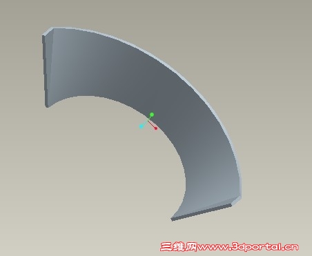

[求助] 这个钣金件怎么展开
发表于 2011-5-14 00:28:51 | 显示全部楼层 |阅读模式 来自: 中国广东深圳
如图:
2 |/ ^* ^' ]0 U8 m; P2 m, C$ f) h( J5 }: W1 r# A/ I
请问这个钣金件在 Pro-e 中怎么展开,是不是可展的?上传一个 "prt" 的原文件供各位查看和参考。谢谢!

发表于 2011-5-18 10:33:56 | 显示全部楼层 来自: 中国北京
平面和曲面连接部分要圆角吧?
发表于 2011-5-18 23:15:08 | 显示全部楼层 来自: 中国浙江杭州
如果说二头是面的高于20的,介意分三断,二头拼焊,中间可以用滚圆那机器加工后拼焊-打磨,记得料厚
