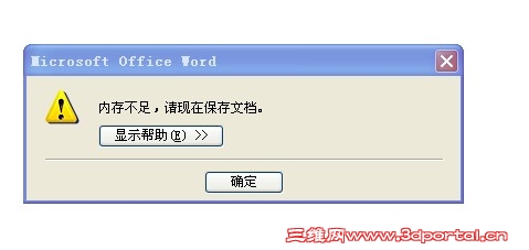

 楼主| 发表于 2011-5-14 22:36:10 | 显示全部楼层 来自: 中国广东惠州
出错了```   看图 3KZGM8{F_Z}H5HTTE8]J1@H.jpg 4# asdolmlm
