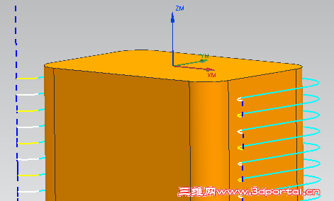

小弟初试UG4.0的刀路,入门!出现一个问题,进退刀让我很困惑,还望高手出来指点下!上贴图

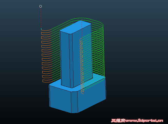

这个是PM做的,我想UG应该也有这种效果,小弟不才,望大家指点下

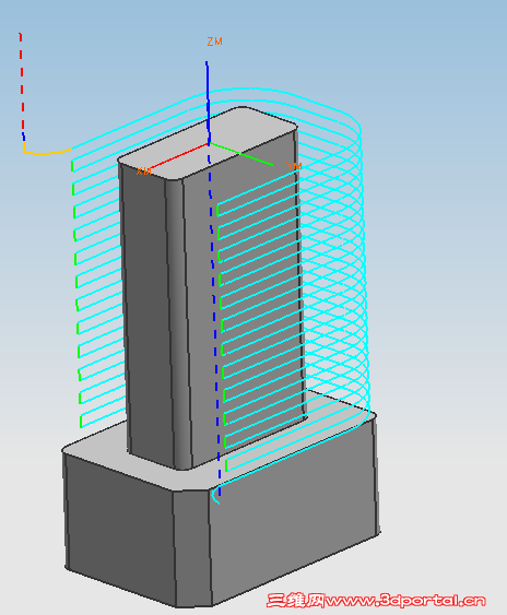

ug做的就是这样了,要么像2一样,要么像3一样 ,大家看看是哪里没有设置好啊
发表于 2011-5-14 22:12:05 | 显示全部楼层 来自: 中国江苏无锡
要我做就把3的刀路延伸一下就可以了

是不是做不了1那样的效果啊,望高人指点下,以免我再钻这个牛角

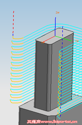

5# 不曾离去
& D# L( c: i+ q+ ]! P6 J8 d3 n% d4 I
3 j& u' e+ d' r( }# u6 l4.0很久不用了,这是7,5做的,看看是不是这种效果。颜色可以自己设置的。
1 Q: V3 f9 V$ D% k0 I9 e" n9 c 图像 037.png
 楼主| 发表于 2011-5-16 07:59:53 | 显示全部楼层 来自: 中国广东东莞
是这样的效果,6楼的兄弟,能不能用4.0试下看,小弟先谢了!
