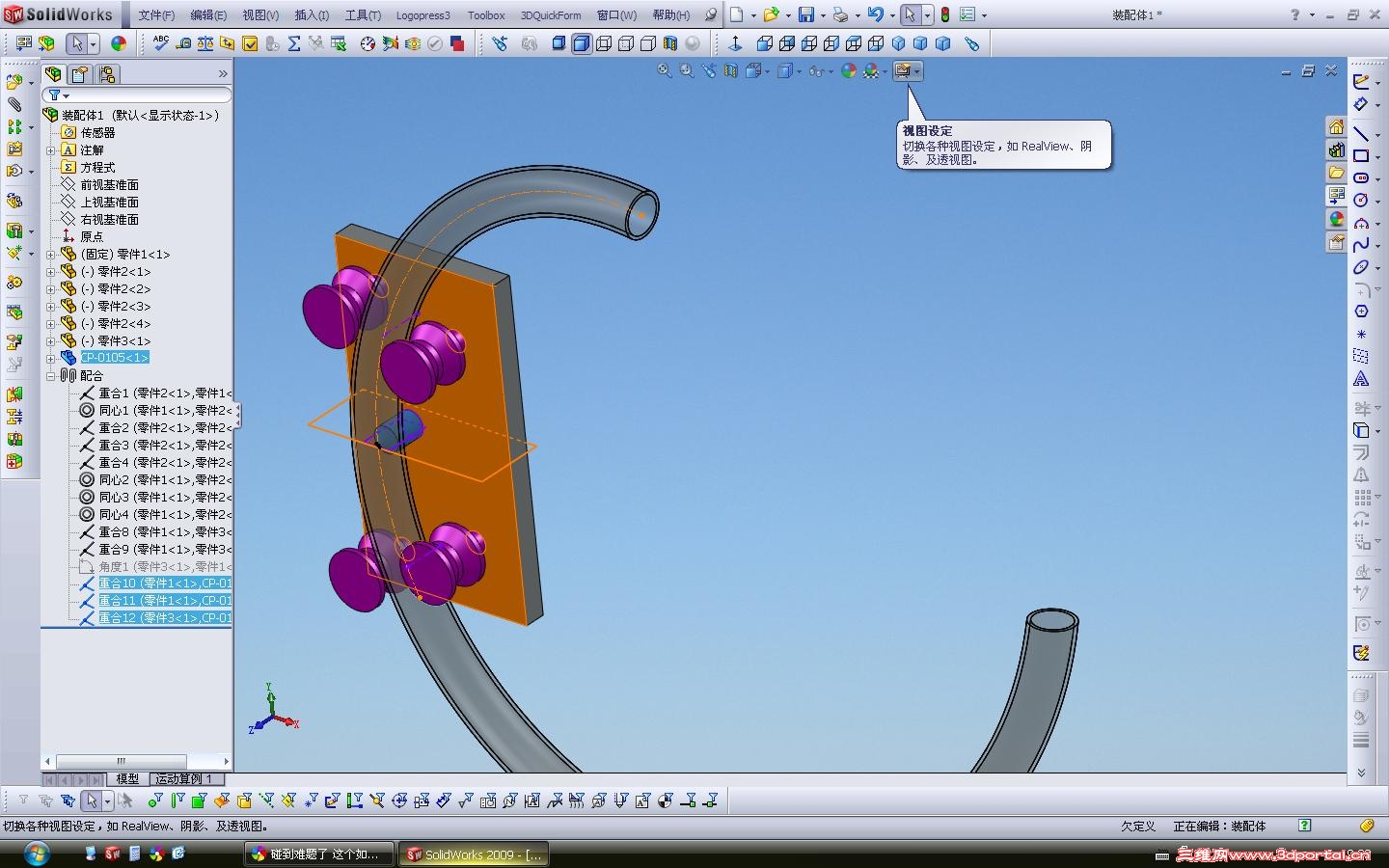

一根螺旋管限制在滚轮中能够自由滑动(转动)4个轮子的尺寸及与平板的安装角度都一样 与螺旋管近似配合(由于螺旋管螺距不大 误差可忽略 重要的是可简化轮子的结构全部一样)
; m) W- m) U# l2 {1 K+ T图中现在的配合是草图2点与螺旋线重合 问题在于还缺乏一个约束 螺旋管还可以沿图中实线草图旋转 这个约束不知道怎么弄很是头大& T, B9 Y' L7 _1 d
高人们有什么好的其他办法来能使螺旋管近似的配合滚轮

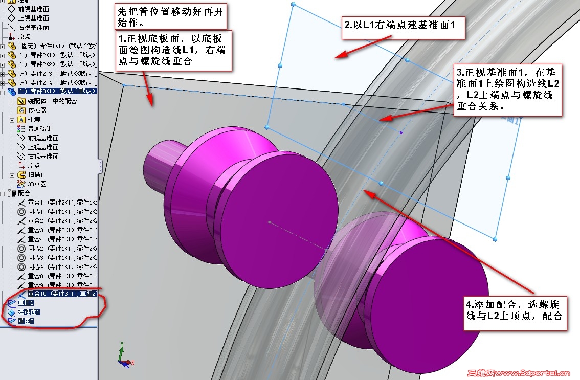

发表于 2011-5-14 14:15:57 | 显示全部楼层 来自: 中国辽宁沈阳
我的方法,在我的电脑上通过。你看可不可以。版本不一样源文件你开不了,看下图。

发表于 2011-5-14 15:15:05 | 显示全部楼层 来自: 中国辽宁沈阳
不客气,已传上你看一下

发表于 2011-5-14 16:26:30 | 显示全部楼层 来自: 中国辽宁沈阳
把线1和线2在草图中与螺纹线重合关系删除,添加尺寸应该解决。

发表于 2011-5-15 10:23:15 | 显示全部楼层 来自: 中国辽宁沈阳
我用尺寸定义可以,上附件你看一下

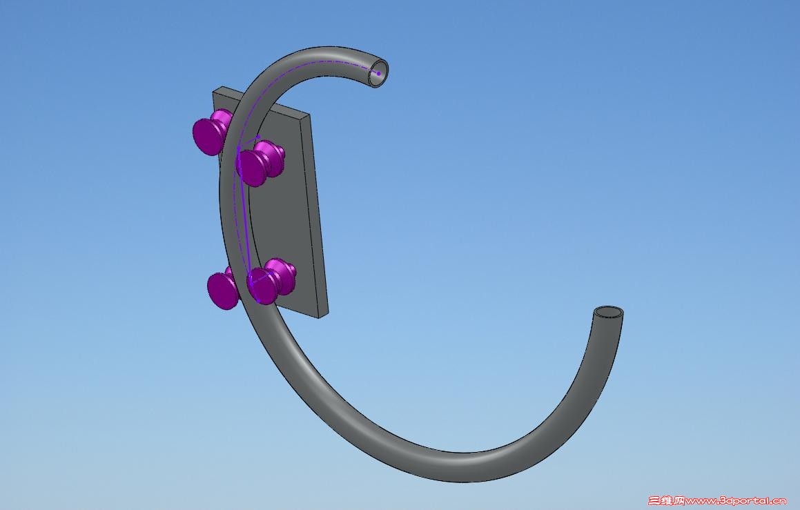

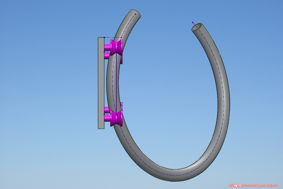

 楼主| 发表于 2011-5-16 09:24:22 | 显示全部楼层 来自: 中国浙江杭州

发表于 2011-5-20 14:48:18 | 显示全部楼层 来自: 中国浙江杭州
前提必须是二对轮子之间有那个圆管的圆周率,否则不能装配,
