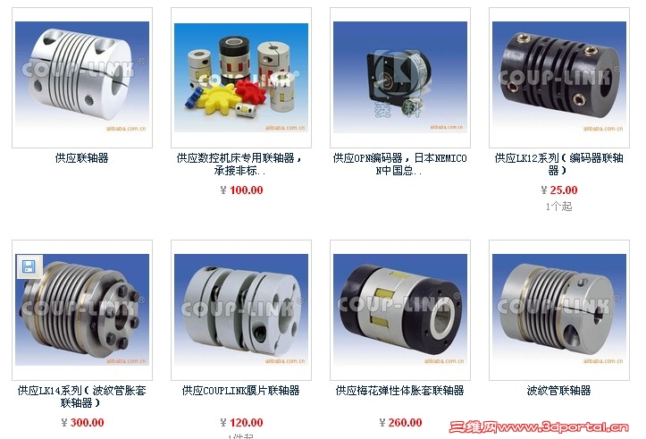

3 V0 J+ N3 W7 x3 W, u! C7 t) j4 N8 r* {% {9 D+ e! C6 a0 e0 Z; g$ |# _
伺服驱动建议用无间隙弹性联轴器,详细可以参考广州菱科网站。
5 q6 g8 g; t: G: j4 rhttp://www.gzlink123.cn/
