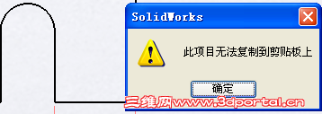

[已解决] 点击移动尺寸,线条总是出现这个对话框,这是怎么回事?
发表于 2011-5-14 16:26:47 | 显示全部楼层 |阅读模式 来自: 中国广东汕头
本帖最后由 aaronczl 于 2011-5-14 16:41 编辑 2 o0 C0 B' }/ D9 ?& t% ^: f
, P- E/ C/ i, x5 x! `4 k作零件草图和工程图时只要点击移动了点,线条或者尺寸,就会出现说无法复制到粘贴板对话,我没有进行复制操作啊,不知不觉出现这个对话,开始不会啊.不知是怎么回事,请高手们帮忙看看是哪里设置的问题
发表于 2011-5-14 17:21:03 | 显示全部楼层 来自: 中国重庆
是不是Ctrl键被粘住或压住了哦?
发表于 2011-5-14 17:23:27 | 显示全部楼层 来自: 中国山东德州
我感觉也是CTRL粘连的问题
发表于 2011-5-14 17:29:09 | 显示全部楼层 来自: 中国广东惠州
我前面也问过别人,你看看是不是开了有道之类的软件,我的是这种原因。试一下了
发表于 2011-5-21 20:46:19 | 显示全部楼层 来自: 中国广东佛山
你是不是安装了有道词典或者类似的软件?禁用即可.
