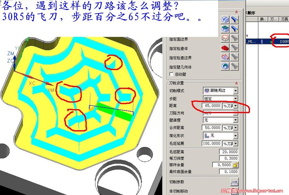

30R5的飞刀,步距百分之65不过分吧1

 楼主| 发表于 2011-5-14 16:32:12 | 显示全部楼层 来自: 中国广东广州

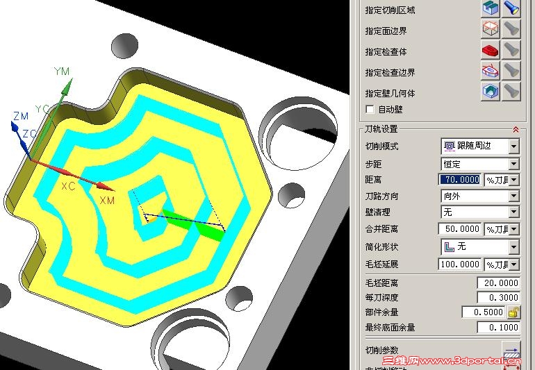

后来改至百分之70  又可以了
+ o2 d' p7 `5 r2 A: q2 r5 e* s8 G30R5的飞刀,步距百分之65不过分吧
发表于 2011-5-14 20:47:23 | 显示全部楼层 来自: 中国广东东莞
30R5,有效步距是20,超过了,就会有余料!

有点小!13没什么效率
发表于 2011-5-18 20:56:19 | 显示全部楼层 来自: 中国江苏苏州
90%也没什么不可以的在pm步距一般都给18
发表于 2011-5-19 08:40:40 | 显示全部楼层 来自: 中国台湾
30R5飛刀步距超過14則殘料; r6 G7 X  F2 X2 n' @
請自斟酌
发表于 2011-5-24 19:45:49 | 显示全部楼层 来自: 中国广东东莞
65%是最好的
发表于 2011-5-25 10:51:48 | 显示全部楼层 来自: 中国广东深圳
我刀具的步距全部是百分75。几年了。。。
发表于 2011-5-25 12:43:09 | 显示全部楼层 来自: 中国上海
一般都是默认的 但是UG的百分之多跟别的软件不一样 实际上没有那么多的
发表于 2011-5-31 09:40:47 | 显示全部楼层 来自: 中国河南洛阳
过分啊# M/ |9 _( P+ m+ `  G. A
65%   相当与13MM
发表于 2011-6-24 21:09:49 | 显示全部楼层 来自: 中国广东深圳
30-10*0.65=13,有点偏小,老板不说,也没啥。

发表于 2012-8-27 23:33:59 | 显示全部楼层 来自: 中国广东广州
我一直给百分之75,都没事
发表于 2012-9-17 13:51:31 | 显示全部楼层 来自: 中国江苏苏州
我一般70%,太小就浪费时间
