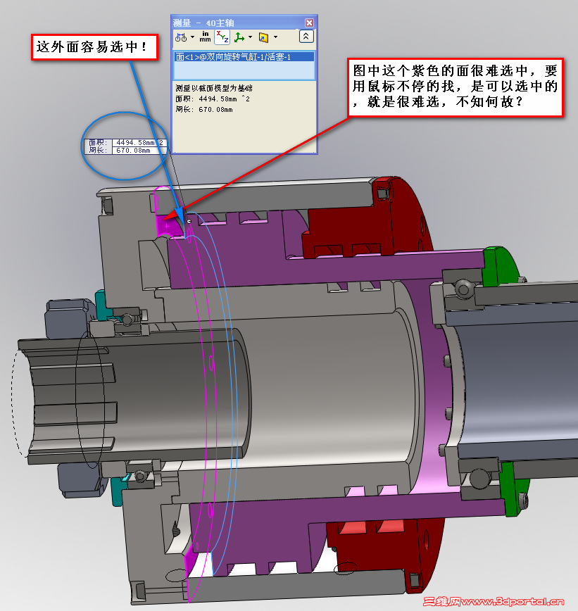

[求助] 为什么剖面里的面很难选中?如图
发表于 2011-5-14 17:42:52 | 显示全部楼层 |阅读模式 来自: 中国重庆
我发现在SW2010版的装配体剖面视图里,有些面很难选中,以前用07版时,好像不是这样的,07版似乎很容易点选。( h1 g: l6 `) v* T+ L
如图:我想实测一下装配体中活塞运动在这个位置时,活塞底面距活塞筒底面有多大的距离,为何活塞的底面选中了,活塞筒的底面却很难选中?3 g0 k3 C. a7 d8 B' Q. T* Z. R- J

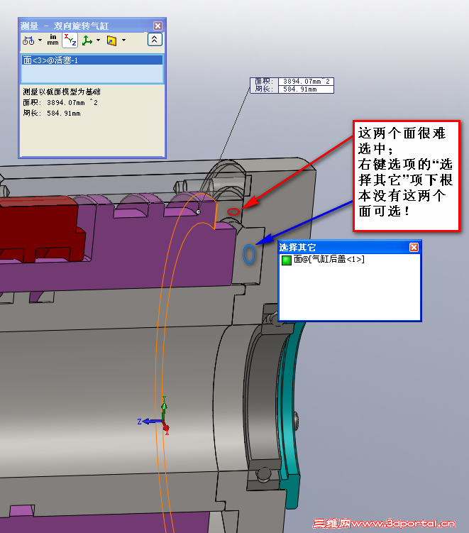

鼠标放在附近点右键选“选择其他”后弹出对话框,在列表中找要选的面
发表于 2011-5-15 13:36:19 | 显示全部楼层 来自: 中国辽宁沈阳
2011也是难选,选择其它也不好选
- U6 N( ?: G* e你这个不要在剖面中测量,可以将缸体设置隐藏后测量,完事再将缸体显示。

是的不好测量,我也发现,好象没别的办法,实在不好测量转到工程图测量,我经常这么干的,最好两者结合使用

老师:按您说的做,在列表中根本就没有我要的面,是怎么回事呢?如图:
