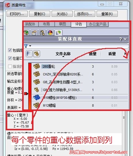

单个零件属性里可以添加重心数据,但是在装配体直观添加列里只能显示单个零件里的重心数据。但是单个零件里的重心数据在装配图里,只要两个零件不是完全重合。他的重心数据在装配体里和零件属性事先做的数据是不一样的。怎样才能显示零件在装配体里的让重心数据。请各位老师指点。。。。。
/ U. }. H8 i; x/ S- v* [- j 捕 0获.JPG

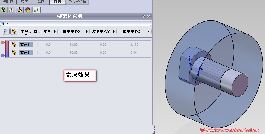

看下是不是这种效果,过得在附件中,你参考试试。6 K4 g6 ~" n4 Q' j
完成效果.jpg - A* H- K) w+ T1 u& u2 r) [
) p- X  S. r8 H% c9 m; j/ V$ x过程附件

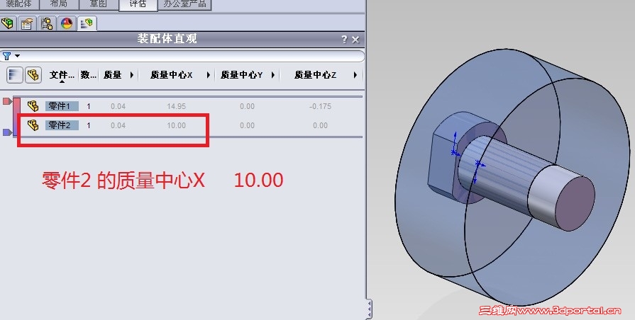

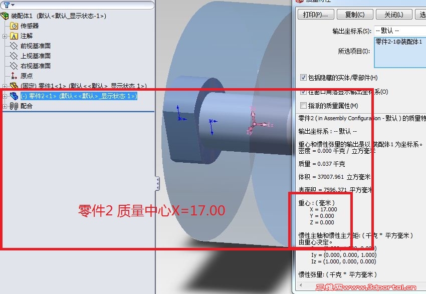

7 R0 K# _+ L$ L; A5 _: ]. r$ f你做的这个效果是单个零件的质量中心,它在装配体里和单个零件是不一样的。我说的是零件在装配体位址的质量中心

对每个零件而言,它的质心是不变的,几个零件组成一个装配体后,这个质心是由各零件的质心产生的,同时各零件的质心也失去意义了。
; ^* J+ p! ^( ~$ `' K: I
1 s# v3 H6 j( I) O不知道楼主显示质心有什么用途,是不是想做运动平衡?是不是想显示各零件质心想对于装配体质心或是装配体原点的位置?

如果能显示零件在装配体里的质心,就很容易快捷的了解各零件在装配体里产生的不平衡力矩。一目了然。对起重机设计很有用途。

除了寫API,沒別的辦法...
