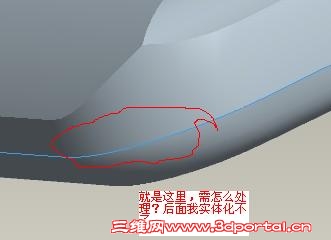

[求助] 上盖和下盖的链接圆角处 有缝隙 怎么处理?
发表于 2011-5-14 19:37:46 | 显示全部楼层 |阅读模式 来自: 中国广东深圳
请教大家。。。
" |; O  ]0 L5 j4 \( L* m+ X. z4 c
不是要用边界补面  我看视频是直接出来就是好的 但我做不出来 不知道那里出问题了 谢谢
2 r" O5 \3 u: u/ G7 G/ h
% W$ C. K1 @! w麻烦用4.0的
! M! e2 }& ?$ Y. x9 I
* v4 ]; V) S6 ?; R$ P% @1 S# l' i! ^& X5.0的我打不开 呵呵

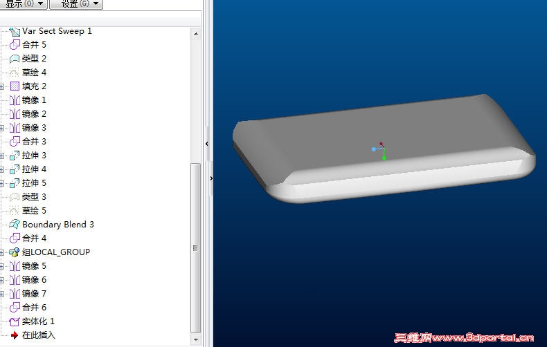

因為視頻的內容我沒看過,但初步判斷是因為曲面落差太大無法合併,故無法實體化,我的解決方法為倒完圓角後,將圓角部分的曲面移除,再做一個邊界混成,就可以將面完全接合ㄌ
发表于 2011-5-15 10:26:20 | 显示全部楼层 来自: 中国广东东莞
已经帮你直接做好了并实体化。。。。。。。。。。。。
went.prt.rar
397.56 KB, 下载次数: 6
 楼主| 发表于 2011-5-15 11:25:58 | 显示全部楼层 来自: 中国广东深圳
谢谢 知道怎么处理的
