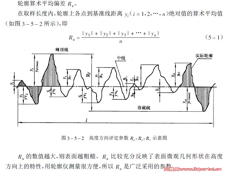

在用白光干涉三位形貌轮廓仪测量表面的参数时候,上面标注有Sa,请问这个是面粗糙度的含义吗?在形成的图片上面拉一条线,此时可以得出我们平时所用的Ra值,请问每一条线的Ra值不同,面粗糙度如何确定?是依据图片上的Sa还是一条线的Ra?谢谢!

轮廓算术平均偏差Ra与取样长度有关,不同的Ra值范围的取样长度不同。你的Sa应该是单个波峰的值大小。画上中位线、计算出取样长度内波峰的平均值就是Ra。具体参加GB/T1031-95.3 J/ Y! O% U2 p
这个Sa不是喷砂清理等级的Sa。楼上各位的回答有误导。
