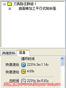

MasterCAM X4怎么显示出模拟加工时间?如图:怎么查看出的时间有2000多小时。
发表于 2011-5-15 13:52:07 | 显示全部楼层 来自: 中国浙江杭州
F设置有误,或者步距过小
发表于 2011-5-15 17:13:55 | 显示全部楼层 来自: 中国浙江嘉兴
这样的模拟是没有实际用处的,不建议模拟
 楼主| 发表于 2011-5-15 18:14:27 | 显示全部楼层 来自: 中国浙江杭州
原来MC8.0和9.0都有显示时间而且不是相差这么大。
发表于 2011-5-15 19:03:16 | 显示全部楼层 来自: 中国浙江杭州
呵呵,朋友肯定是忘记勾选“快速提刀”了,$ M# X" J' o- t; \
默认提刀是0.001,所以你的G00才会要几千小时,呵呵呵呵。。。。。

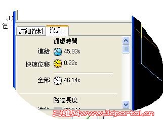

发表于 2011-5-16 07:04:46 | 显示全部楼层 来自: 中国浙江杭州
哈哈,楼主,你的X4汉化有问题啊,你看我的:! {- W& G# H8 M  z( V
% N9 v# H+ S6 J$ z: K
0 R$ w' Q: v$ a7 j0 C3 l  q0 \+ h我想,如果你的设置没问题,可能就是软件或者汉化导致的问题了。
/ F4 n! e, ~) W& x5 ^/ N(小弟实话实说,yuanmeto大侠请不要生气)
