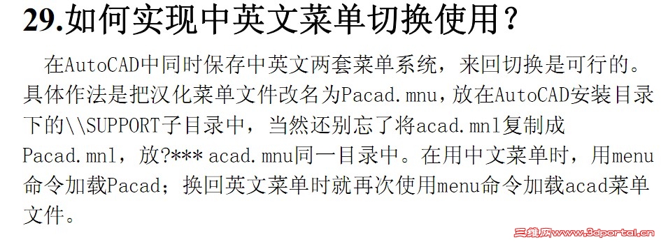

[求助] 菜单变英文,求助,这个怎么制作
发表于 2011-5-15 18:19:25 | 显示全部楼层 |阅读模式 来自: 中国广东惠州
菜单变英文,求助,这个怎么制作' d" n4 W5 U* k; `$ c2 `
6 _" ^9 V) S1 i+ z5 w3 R
    这个怎么制作啊,没理解透···& c  K; ~; V9 v2 z* }3 G- J
  求助········" ]% ?" ]# o: ^! R8 T) ~

菜单只是调用,将中文的菜单调出来用就成了呗。
2 ]4 p, U  [9 G% M) j调用时是在绘图环境的指令栏里输入“MENU", 再去找出中文菜单就成。 后缀是.MNU  或 .mns 。

没理解·····
& J' J$ e* z/ W2 T8 d) ^. \  求详解
