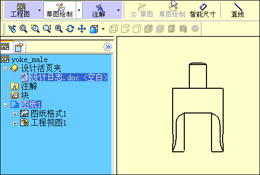

[已解决] 工程图的半剖怎么做?
发表于 2006-2-22 15:27:52 | 显示全部楼层 |阅读模式 来自: 中国上海
工程图的半剖怎么做?

相当相当简单
可以这样去做,相当相当简单
发表于 2006-3-7 20:59:59 | 显示全部楼层 来自: 中国辽宁沈阳
不知道那个GIF的动画是怎么做的?0 r) J' ~7 I0 o! `( h
能做一个制作过程吗?谢谢

都是高手啊!以前看到有种很复杂的做法,好像是在实体模型上先进行半剖,然后到工程图,大概思路这样,感觉复杂没试过,现在大家介绍的方法可简单多了
发表于 2006-4-13 16:21:47 | 显示全部楼层 来自: 中国辽宁沈阳
3楼讲的很好,我们基本上都是这样做的,但是有一个问题就是如果在断开的剖视图上再用局部放大,有些尺寸则不能自动生成了。
