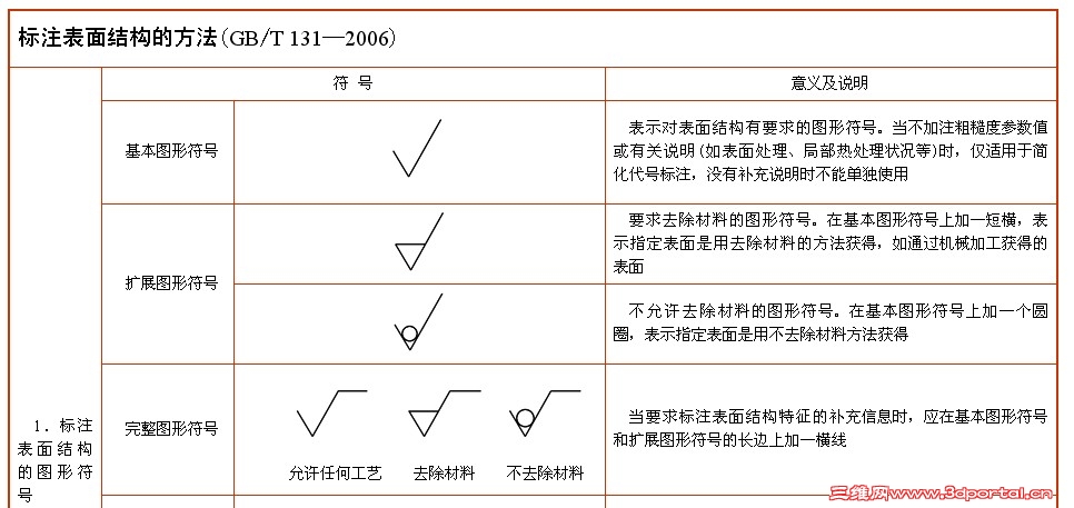

[求助] 表面粗糙度符号的问题
发表于 2011-5-16 09:47:05 | 显示全部楼层 |阅读模式 来自: 中国上海

今天偶尔翻了翻机械手册,突然纳闷了。1 w$ i$ B- m7 o  l
那个三角里面画个圆圈的解释是不允许去除材料。3 q' G6 f0 \5 T2 A! o1 g
“不允许”和“不需要”是有本质区别的。
, J* Y9 k% X/ v# z9 z那如果零件表面“不需要”加工,也就是没有粗糙度要求,怎么标注?
, w2 a: M+ K2 ^6 T- \- H: K4 \还有“不允许”去除材料达到粗糙度的要求,这是不是要求就非常高啊?什么情况下用?

楼主所讲的是不需要去除材料的粗糙度符号,这种表面的粗糙度是根据材料表面决定的,也不是没有粗糙度要求,都是有标准可查的,例如钢板的表面质量,标准就有相应的要求。图纸上的标注方法都是,需要加工的表面粗糙度符号上面有明确的粗糙度要求值。而不加工的表面的粗糙度要求肯定是比加工面要求低的多。只需在技术要求里面参照标准注明:其余粗糙度就要参照标准给个范围值就好了。
发表于 2011-5-16 10:52:52 | 显示全部楼层 来自: 中国上海
不允许和不需要,只是一个问题的两个方面,从设计者来说,他“不需要”采用去除材料的方法就能得到他需要的表面粗糙度要求,从加工方面说,设计者提出的要求就成为“不允许”。4 a; j$ X  H- f# v+ B, I' T
不需要加工的表面,其实就是不允许加工的表面,不是没有粗糙度要求,要么保持原样,原来有的表面不允许再加工;或者是有铸造、锻造等方法形成的,或者是原有材料例如圆钢、钢板的表面。
1 U3 e! D0 Y8 [3 V1 i+ \' c4 t最后一个问题,知道不允许加工的表面是怎么来的,也就不存在这个问题了。

我国粗糙度的基本符号有三个(见下图):6 v1 X5 U- s9 A; q% A* s. v) Q
1  右边延长的三角形上加数字,这是要求去除材加工达到的表面粗糙度等级;
2 H5 Z& }( y( Q5 p2  一个勾中加圆圈,上加数字,这是要求不去除材的加工达到的表面粗糙度等级,例如进行滚压;
( c  z6 A) Y0 U9 o& b1 U  a3  一个只是勾加数字,表示表面结构有要求的符号,但必须有说明,此符号不能单独使用。

请参考GB/T131说明。

-------借用5楼的图片说明0 c( c* J6 ^7 E2 R/ C
-基本符号:表示表面可用任何方法获得,当不加粗糙度参数值或有关说明(如。表面处理。局部热处理状况等)时,仅适用与简化代号标注. A) A) I. J& Z$ _
- C5 s$ @8 V& ?) _
基本符号加一短画:表示表面是用去除材料的方法获得:例如:车。铣。钻。磨。剪切。抛光。腐蚀。电火花加工。气割等1 f( O, `2 c( r6 l- O
" e; I: Y2 {$ \+ v# c7 }/ J; u基本符号加一个小圆:表示表面是用不去除材料的方法获得,例如:锻。铸。冲压变形。热轧。冷轧。粉末冶金等。或是用于保持原有供应状态的表面(包括保持上到工序的状况)3 d, a4 g) L$ i3 j8 M" D- q
& j& D$ N; u- I# p* |
看到楼主的问题,再加上前面各位的回答。今天我也算搞清楚了。。
发表于 2011-5-16 22:41:10 | 显示全部楼层 来自: 中国江西九江
如果粗糙度表示符号是一个对号,里面加小短横,意思是通过加工的方法获得的表面粗糙度 $ X4 @6 m/ b7 d$ _; n& P7 O) o# V8 e
如果粗糙度表示符号是一个对号,里面加小圆圈,意思是非加工表面的粗糙度 - @9 [; v: e2 d! z( i
如果粗糙度表示符号是一个对号,里面什么也没有,意思是表面粗糙度无论用什么办法获得都可以

这三种符号中用哪一种表示注塑成型件的表面粗糙度合适?
发表于 2011-5-18 09:03:43 | 显示全部楼层 来自: 中国山西太原
8# cxjabc
* _* h1 O$ O- @" G4 |应该用第二个符号:一个勾中加圆圈,上加数字,这表示用不去除材的注塑方法达到的表面粗糙度等级。
