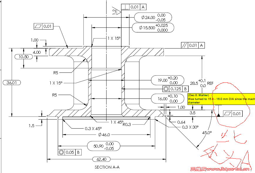

因有平面度要求,0.01 此前没做过这么高要求的产品 不知道车床是否可以满足此加工精度 坛里的高手出来帮忙分析下 具体做工艺如何安排!!

我在考虑你怎么夹持的问题
发表于 2011-5-18 21:05:31 | 显示全部楼层 来自: 中国山东烟台
分粗精车,车完一侧,用夹具车另一侧,保证平行,主要是机床精度和装夹变形
发表于 2011-5-19 08:58:37 | 显示全部楼层 来自: 中国黑龙江哈尔滨
这个工件在粗加工后,先加工好所有内孔和直径24mm的平面用于装夹。
1 B, A8 @4 k0 z3 R! [& d$ w然后做夹具以内孔定位加工所有外部轮廓尺寸。

楼主材料如何?如果是铸铝件或铜件还行,钢件形位公差在数控车上很难保证。

零件不大,一次装夹,精加工孔和平面可以保证平面度和垂直度。
 楼主| 发表于 2011-5-20 08:32:37 | 显示全部楼层 来自: 中国山东东营
材质是304不锈钢 精密铸造出来 我也是在发愁平面度的要求太高 经过和客户协商 平面度放宽到5丝 这样应该可以在数控上加工了吧

按图上的要求,平行度能保证,但平面度就有点难了,装夹直接影响了。
发表于 2011-5-24 23:29:32 | 显示全部楼层 来自: 中国浙江台州
如果毛坯是规则棒料 个人愚见 用通棒做 除了直径46MM的孔2次加工,其他的一次装夹完成

采用中高端的斜鞍式数控车,该产品加工主要看设备精度

车床保证不了这么高的平行度的

个人觉得重要你分两次装夹,精度基本没戏了
发表于 2011-6-4 22:28:43 | 显示全部楼层 来自: 中国山东济南
数控车精度在0,02还可以,但是到0,01就有很多影响因素了,包括温度、刀具磨损、机床传动间隙(精度),切平面还可能会出现逼刀,简易的数控加工中心来加工问题不大

图纸上A,B,基准在哪里好像看不出来,
+ _$ G& v' T& V5 U光单独平面度0.01,如果没有夹紧变形的话,正好在普通车床的临界精度上,是可以一试的
* H) q  T' `; _$ X+ \) N! a感觉而已,具体要查车床参数
1 `" `3 ]8 d6 \0 Q/ n或者做一个看
发表于 2011-6-8 12:00:46 | 显示全部楼层 来自: 中国山东潍坊
量大的话做专用夹具,最好一次加工完成。

0.01困难,0.02差不多
' f6 }% V) N3 E$ \% P9 @, c: p& N将基准A端全部成型,内孔16精度控制比图纸严,作心轴,上压板,车另一端,平行度,垂直度差不多,平面度够呛,不过部品长度短,可以试试。
8 t# p8 o: ?- `5 K# M! V
1 m3 T- G' b$ ^' l' f平面到5丝? 没问题。

' W8 e2 H: A" V' Y5 M# {. ~即使是0.02mm也需要很好机床才能保证质量、工艺的稳定性,国产设备精度不稳定,万一出现撞刀就很难一直稳定在0.02mm,刀塔的刚性和结构也很关键。建议采用多工序加工。

! r6 |$ W1 X) f/ j5 ~一次装夹,,先车图纸底部和内孔。然后开槽车,要36.01端面尺寸及位置公差,最后切断。因为工件不大,机床好一点还是有希望保证要求的。。。。
3 R; d# j$ `' w* m# T% N7 I, H9 m" _) f/ ~5 [- r1 q
以上说的都是在棒料的情况下。。。看LZ图纸是上面毛坯就不知道了。。
; |1 c3 g  ?. f, X9 N5 m, I4 y% ]; U! {: d3 H3 W1 e& U
2次装夹得话,100%完蛋。。

楼主我觉得主要看设备精度,你的设备是什么品牌的车床。精度够吗?精度够的话可以吧
