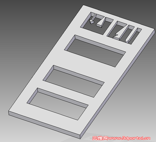

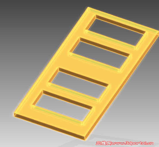

有会员问这样的零件怎么建模(他想知道怎么复制草图来进行建模)。我看是违背了三维软件的特性,仍在以二维的思维操作Solid Edge。
 楼主| 发表于 2011-5-16 10:55:40 | 显示全部楼层 来自: 中国浙江丽水
Solid Edge中的正确思路
& g) l, k6 i$ v* i
; S; F4 @4 X8 L$ d先独立建模外围特征

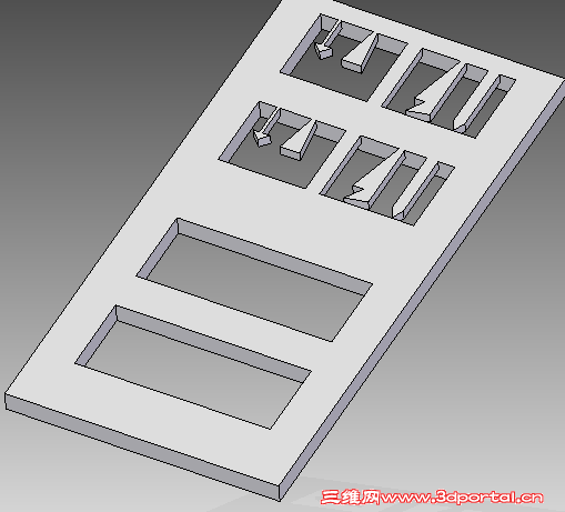

 楼主| 发表于 2011-5-16 10:57:00 | 显示全部楼层 来自: 中国浙江丽水
再建出重复的特征

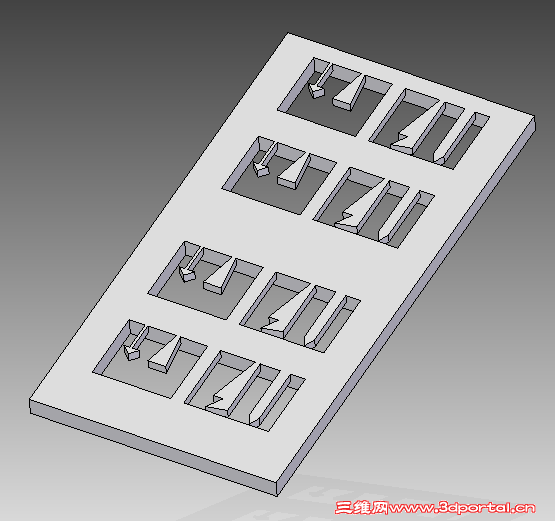

 楼主| 发表于 2011-5-16 10:57:59 | 显示全部楼层 来自: 中国浙江丽水
然后再阵列(可进行多次阵列)
