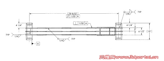

各位朋友,我现在遇到个问题,如图所示的工件,工件两端是管子,管子需要镗孔,孔的尺寸为112.71,公差为0到负0.02mm。并且平行度要求也较高,现在加工出来的产品很多都存在超差,尺寸在112.75-112.77,有些呈椭圆状。我了解了一下,机床的精度没问题,可能是加工变形造成的。据说在床子上量都没问题,但到了终检又发现孔径超差。由于这个工件在加工前没做消应力处理,所以我估计跟这个问题有很大关系,请各位帮忙分析下原因,我的观点不知道是不是正确,请各位多多指教!!!

管壁薄了或者说内径与壁厚的比值大,不光焊接应力会影响,机加工产生的应力同样会影响孔的圆度,比如机加工时的加紧方式和力度、定位点的原始圆度等。

焊接后最好作退火处理,消除焊接处硬度的不均匀(硬度不均也可以产生椭圆或锥度),另外,镗孔要分粗、半精(镗一刀或几刀)、精镗,以消除管子内孔不圆产生的误差复映。

同意3#的观点,精度高的一定要做消除焊接应力。

谢谢各位!!我找了技术部,并且已经把通知发出去了先拿两件去退火,看效果怎么样。
