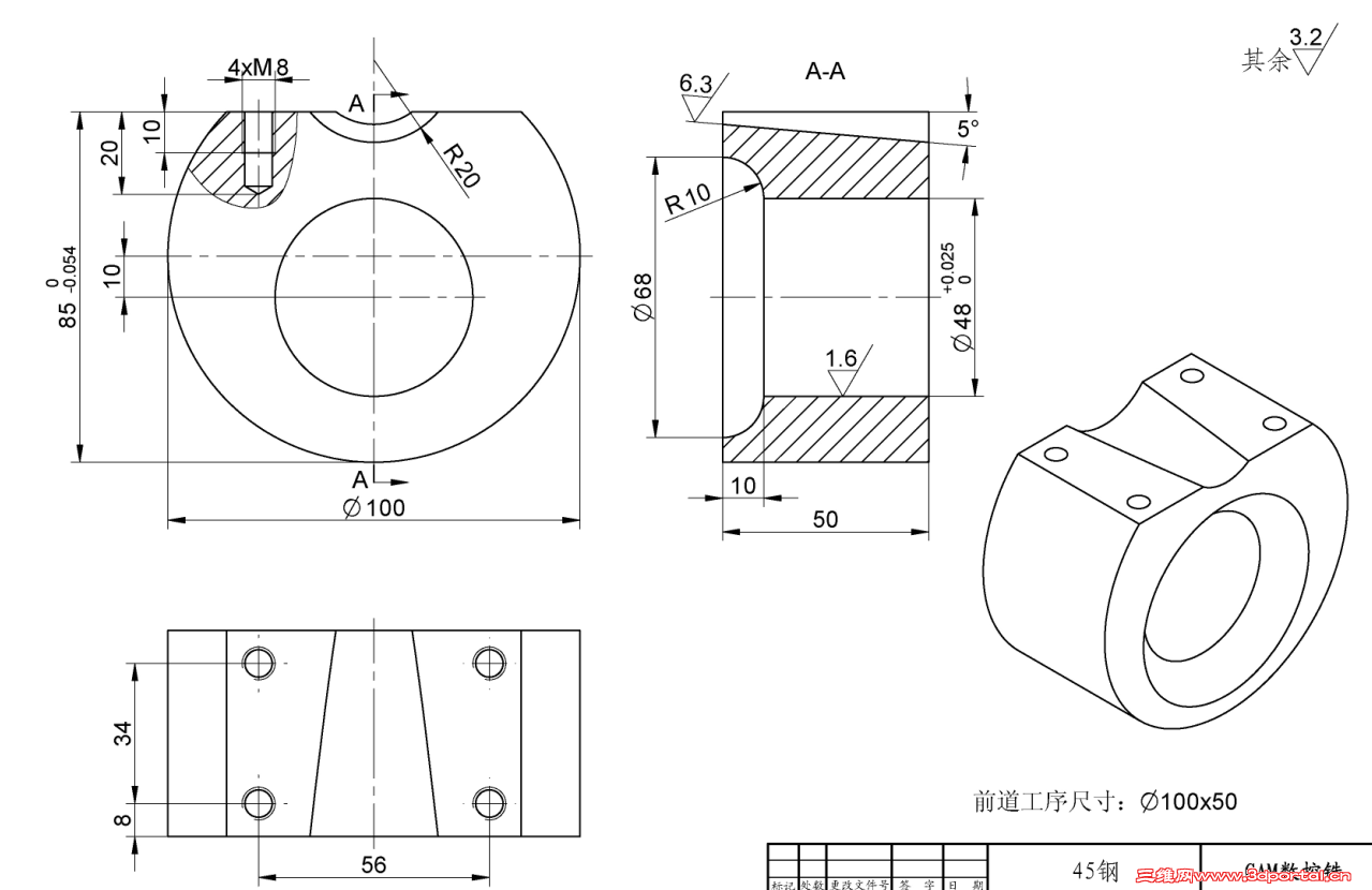

ugcam操作视频悬赏求助100三维币8 ]' `- a: `; \0 W9 N
根据图纸和模型文件求cam铣床编程视频?

编程貌似没有难度,就是加工工艺注意一下就好!

这个东东,初步看一下要分三次才加工出来的哦。返几返。下了你的图档,要是明天有空做做。不过我是用PM的

好的呀、pm我没啥用。要不你详细的加工步骤帮我说说,想第一次加工的怎么选刀。刀具材料。进给量、还有加工之类的详细说说。视频就不要了。三维币还是归你。

简单,2次OK ,先加工平面加孔,在上虎钳配合V性块,加紧,也不是什么高精度的东西,这样能保证位置度在0.04

8 R. f/ {, ]2 x8 |' O7 Y哈哈,,俺又来了!!楼主你那图纸不对哦!!!!!!100直径没标公差,,85尺寸标4μm公差: n2 x) u9 n6 {: N
你觉得对吗????:p就连2D图纸都画错了!!!!!!!!!!!!!!!!!

看图纸那个R20,5°的斜孔少尺寸啊
