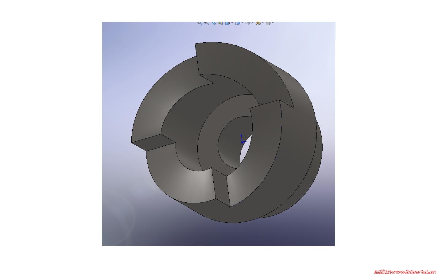

未命名.jpg 牙签连州器的切面不知道怎么画,请高手教教我谢谢。

圆柱体扫描切除即可!

楼上把具体步骤告诉我吗?
发表于 2011-5-20 12:08:14 | 显示全部楼层 来自: 中国浙江杭州
这个就象做螺纹差不多,截面是矩形,按螺旋线扫描,扫描角度为四分之一圆

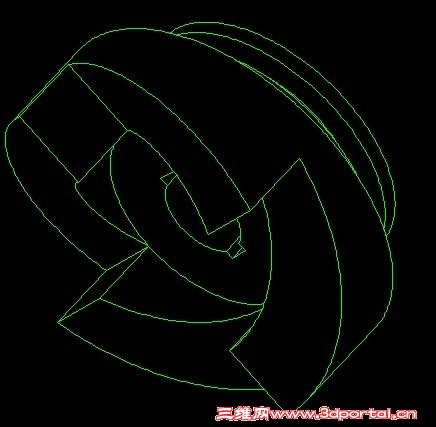

发表于 2011-5-22 10:26:57 | 显示全部楼层 来自: 中国辽宁朝阳
给你画一个
123.rar
