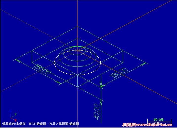

附上圖檔,期待高手解惑!!材料是那個四方塊,要挖出階梯的圓柱

这个直接用2D就搞定了啊,刀具路径设成等距环切就好了啊。

2 K  H# A0 z+ J* i0 y9 l' i( ?能分享具體方法嗎!!可以把檔案傳上來嗎!!你說的方法我試過了,會把所有的圓柱階梯吃掉/ y! y- F% _6 y" r  n! ?0 S
剩下挖空的兩個曹!!我要的是那四層圓柱階梯!!

分四层挖槽 ,最后出程序时候连在一起后处理就可以了!!

用曲面挖槽+限制边界搞定

这么简单的东西,怎么想得那么复杂呢.就用2D就可以了.8 N8 v5 K: O0 I' W6 ]+ r) z
请看附件,具体的转速进给这些我没有详细去设,而且是弄到MC9里面弄的,X版也可以打开的.

$ u$ D9 X" f3 c  X' a3 ^$ h材料是那個四方塊!!小弟是希望用挖槽方式,把所有圓柱以外的殘料全部清除!!
发表于 2011-5-18 19:44:02 | 显示全部楼层 来自: 中国广东中山
那就要再画一个比你的毛坯稍大的矩形(大多少就要根据你所用的刀来定了,只要让刀路能清到毛坯的每个角落就可以了),挖槽的时候先这个大的矩形和最大的那个圆就可以了.

当然可以,但是2D限制边界要设定好几个深度 个人感觉还是一次搞定

用UG一个型腔铣,几分钟解决问题,没那么麻烦,呵呵,MC是二维的王者,三维还得用UG或其他,复杂形状定义毛培,做造型辅助面MC用起来很痛苦。楼主多掌握点没坏处吧,呵呵

用2D分四层挖槽 ,最后出程序时候连在一起后处理就可以了
