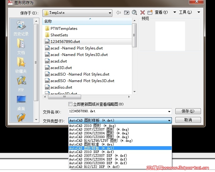

具体操作如下:
# e1 ]+ m) f" G3 f0 q" G7 L1、将设置好的模板保存为.dwt格式,具体如下图:

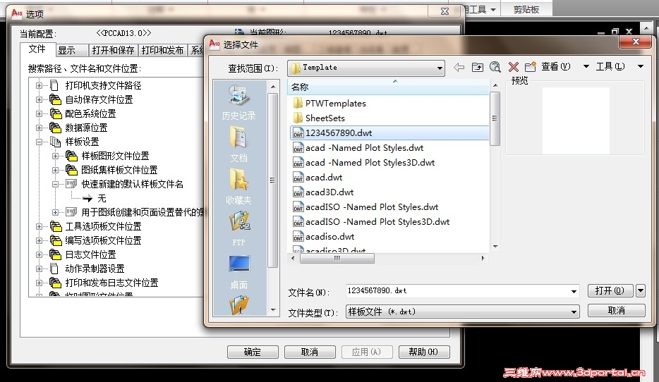

& L& p# t4 A5 f0 v) I4 Z2、鼠标移到命令行中点击右键—选项—文件—样板设置—快速新建的默认样板文件名—选择自己刚刚保存的.dwt格式—打开—确定,这样就可以每次新建时就可以默认自己的模板。具体如下图:. Q$ L% r$ s. z8 D
