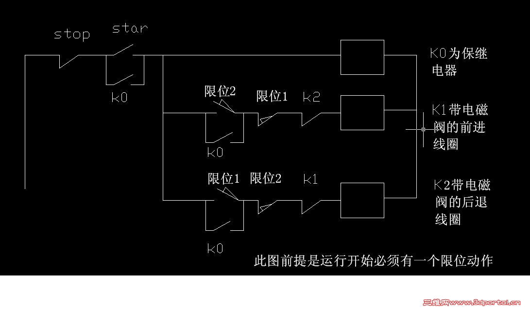

发表于 2011-5-19 23:49:56 | 显示全部楼层 来自: 中国山西晋中
本帖最后由 112332wu 于 2011-5-19 23:51 编辑 3 ]. P( e2 e0 \2 Y
, D  Z6 j5 E6 x# ]. O, _# k
未命名.JPG 这是一个三位四通阀,运行有三个位置,前、后、停。这个图还有一点就是停止时必须有一个限位动作,不然下次就起动不了。
lsq12345 + 3 应助

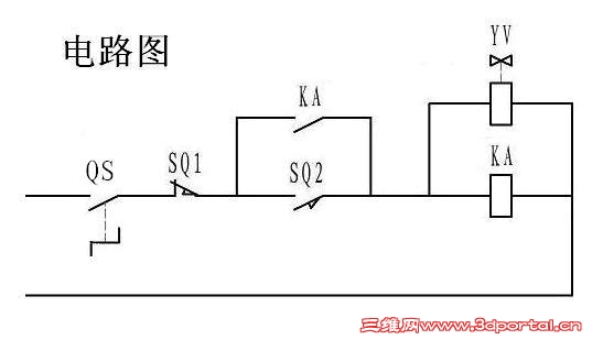

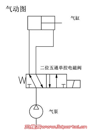

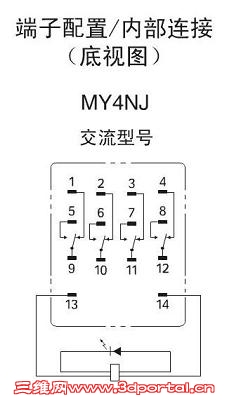

发表于 2011-5-21 21:51:07 | 显示全部楼层 来自: 中国黑龙江牡丹江
% a& k8 j% f# P% G, u# q2 Q
, y" _$ B7 J( G  m综合LZ所列的条件,由于使用的是单控二位电磁阀,电路可以更简单。' g" h) \# Q0 p
1、4V310-10 电磁阀;
6 p  y! h$ ?- i# z2、OMRON MY4NJ 继电器;& G. O4 I. W! B( |6 }0 \
3、普通旋转开关;
& Z4 J4 L/ e" n! ]$ }4、两个磁性感应器(位置开关)。8 L) d. \. q! d4 t2 h
其中:4V310-10 电磁阀,应为二位五通单控双位电磁阀。/ Z% j( U' q3 {3 k
- @! @+ j1 r; \; k
2 t/ z8 k% o7 }6 t* {& C. U        OMRON MY4NJ 继电器,四刀双掷型继电器。

气动图如下图:9 M0 p+ X0 U  N: M
" J! C' O9 L5 \
          Pic_3.jpg 7 M) J4 M& t) m2 @% x0 {
5 c( T: T6 m% F* p. R0 }& _电路图' l* S7 a1 C+ c# i% I% Y
其中:
4 b; x$ a1 ]. n! k% l% `        QS — 旋转开关;
! d+ m+ s' g  P6 k        SQ1、SQ2 — 位置开关;1 o' K4 j7 q6 G% j0 A9 p# U& S
        KA — 中间继电器;
* j: J+ @% n) J& R3 ]& p        YV — 电磁阀。
, O9 g& {7 g% E2 V6 G9 OSQ1、SQ2分别置于气缸行程的两个终端位置。
lsq12345 + 5 辛苦了
 楼主| 发表于 2011-5-30 14:05:15 | 显示全部楼层 来自: 中国山东聊城
10# pangpang / K7 x1 R( A) B8 w3 ?! y
按LZ的指导,我安装试了一下,很好!动作正常,另外又加了一个调压阀,用于控制速度。& D* t: P  j% \4 Q0 y
