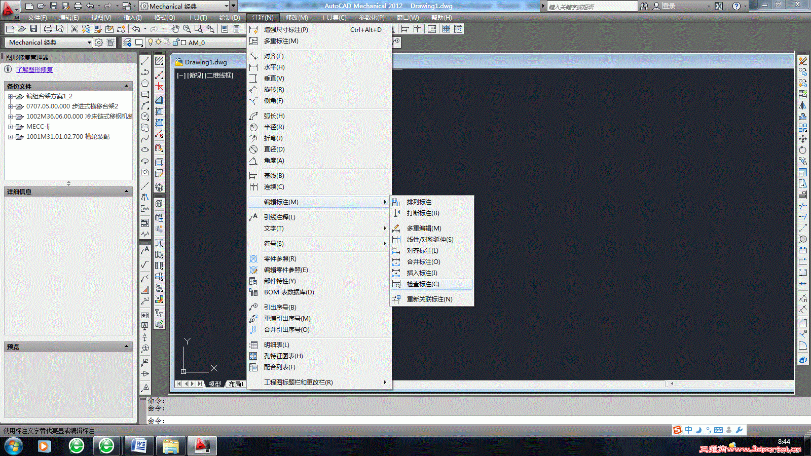

不改图形,只改尺寸是非常忌讳的事情,希望网友们在设计中千万不要偷这个懒。
8 M# m' y( @$ U. O+ |0 z这是ACM的界面,不知道AC中是否有这个功能,注释--编辑标注--检查尺寸。
