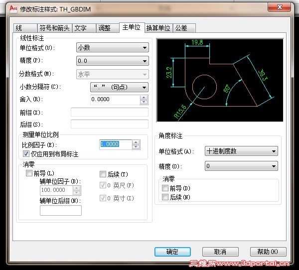

0 T. e) W2 J, E) t. `
+ S+ R7 g& A% l( v/ Y% M! R3 G* ACAD应该不会出现你说的那种情况吧,我感觉应该是标注问题,你查查标注样式(即检查比例因子是否为1),如下图:$ r/ J/ i# ^. D+ ^  Y" R% P' }) J
