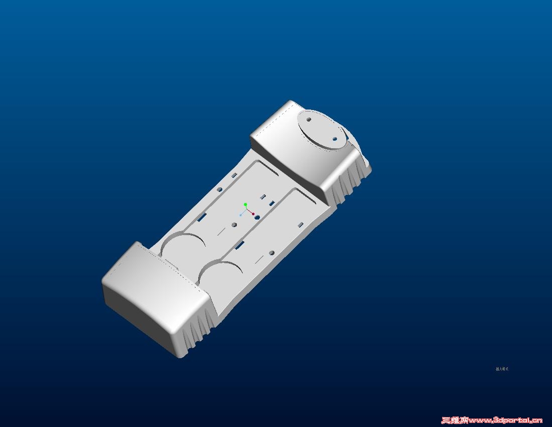

[求助] 帮我看看这个怎么出工程图?我都快烦死了
发表于 2011-5-17 15:23:51 | 显示全部楼层 |阅读模式 来自: 中国江苏苏州
大家帮帮忙啊

把你得要求提详细点,别人才可以帮到你

楼主有什么要求吗,这个看起来不复杂啊
发表于 2011-5-18 06:44:04 | 显示全部楼层 来自: 中国辽宁沈阳
觉得也不复杂呀,应该有几个破试图就可以表达清楚了
发表于 2011-5-18 10:19:31 | 显示全部楼层 来自: 中国重庆
看内部用阶梯剖。
发表于 2011-5-18 10:52:56 | 显示全部楼层 来自: 中国北京
在对称面半剖,三视图可以全部表达清楚。
发表于 2011-5-18 11:21:06 | 显示全部楼层 来自: 中国江苏徐州
零件看起来不复杂,做几个剖面就可以表达清楚,楼主要先掌握三视图的基本知识
发表于 2011-5-18 23:03:27 | 显示全部楼层 来自: 中国浙江杭州
本帖最后由 suzhihao0822 于 2011-5-18 23:04 编辑 ) k% q! I8 h8 O  r$ a' k
! n; v5 |9 \% \5 g3 ^5 [这应该是属于家电器插座类的吧,你把那些定位尺寸与定形尺寸标标出来就可以了,曲面感觉不用标的,外形大小要标,什么孔啊,扣位啊,要标的,内部结构最好弄几个剖视图,反正是模具注塑出来的,有时候装配起来不影响整体外观与尺寸就行了,  产品拔模后,3D导成2D后有些尺寸就标不好,

有些结构用二维工程图是无法表达清楚的。对于你的模型来说,规则的结构可以用视图和剖视图等来表达,而有些非规则的曲面就很难表达了。建议用工程图表达大致结构和形状大小,用文字提出技术要求。主要向用户提供三维电子文件,这样也便于客户进行下一步的设计和制造(如模具)。

这个好像不太复杂,慢慢来,出图不能急,多加几个细节图就擦不多了
发表于 2011-5-21 20:00:44 | 显示全部楼层 来自: 中国北京
多剖几个截面就可以搞定

复杂曲面不用标,备注里标明参考实体模型。5 p7 C2 M" k2 u" D: T
如果有配合的零件,还要说明两个零件一定要配合好。
发表于 2011-5-28 15:00:35 | 显示全部楼层 来自: 中国浙江杭州
曲面比较多啊,好象是个塑料制品,要做几个剖视图
