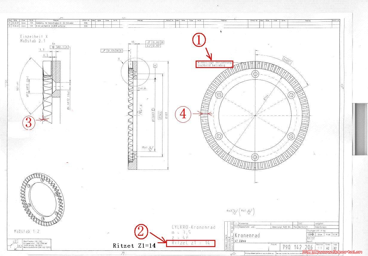

  I- Q4 J$ M3 _" @- {% Y大家好,这里作齿轮和齿盘的人很多,我想问问图纸里的位置2号位置的Ritzet  z1=14是什么意思,是不是与齿盘相配的小齿轮齿数。我不是专业作齿轮的,希望大家帮帮忙。

齿盘的齿数Z2=47,Ritzet  z1=14是与齿盘相配的小齿轮齿数。

2 `" B2 d5 c4 U; q2 a6 c4 l0 K谢谢楼上老兄的快速恢复,我还想多问一句那个ritzet是什么意思
