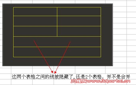

[求助] 如何隐藏两个表格中间的线,只是线没有了,还是2个表格(附图)。
发表于 2011-5-17 15:37:25 | 显示全部楼层 |阅读模式 来自: 中国香港
别人发过来的图,里面的表格是这个样子,不知道怎么做的。
发表于 2011-5-17 15:47:15 | 显示全部楼层 来自: 中国香港
全选表格,右键“line display”——“Blank”,选择线。
发表于 2011-5-22 15:34:17 | 显示全部楼层 来自: 中国北京
合并两个单元格,但是加入两个行列对齐的参数: M; W, U8 v. r$ P8 ?# f
这样从视觉上和功能上都能满足
