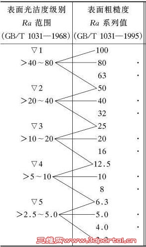

求助各位:14/ 63 Ra 对应的国标是多少?: ^; C* T2 z$ a: d" M
难道是14*25.4/64=5.64?& w) |' u6 N0 W! }9 l
感谢楼下答复。
1 _, j' g, j/ U  ^6 e$ c- \0 G这个是老外图纸上的标注,乘25.4后为5.64) N+ E% D, r$ v- [: d
所标位置加工精度比较高,但对应的国内产品一般是Ra1.6
, x, Y  p% a2 a+ A1 {, v图纸标注如图:) E5 j  v" o8 h* u$ ~. z

. a' F; n7 T- E. r3 O5 W+ \Ra14/63是表面粗糙度值的补充系列,单位是μm,接近于标准值Ra50—Ra12.5。
! c& ]. Y  G  v4 d9 `如下图中带圆点的数值,是补充系列值。只有在标准规定的数值不能满足表面功能和生产经济合理时使用。其中的Ra14我国补充系列值中没,只有Ra16。

14/63 Ra 中  14代表Ra14;63代表Ra63,是用轮廓算术平均偏差表达的表面粗糙度,这是国外的表示方法,用时需与国标对照。
