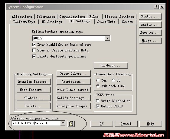

MC9.1尺寸怎么变成英寸了?怎么改成公制?

Screen-configure-CAD Setting,在最下面的Current Configuration File是当前使用的设置文件,点右边的小图标,去Mc9的安装目录里面选择一个公制的文件,一般英制的文件是"mill9.cfg",公制的文件是"mill9m.cfg".2 F* |4 y' a* m6 l) y+ W$ M8 }
        如果找不到,就重新装一下软件吧.

高手,谢谢了
