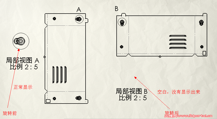

; ?& U1 ^$ D( O& f: |0 O本人在做局部视图时,偶然出现局部放大视图没有显示出来,起初是以为软件突然出现的小问题,后来经过一番研究才发现问题所在0 K  J, r/ p. k$ a3 M
, N: l0 |( I5 N4 Z8 U& v% I在视图没有旋转前,局部视图能正常显示出来;一旦旋转了,局部视图与原来圈选的内容就不符了
, o( U$ l) X4 Z" {/ e; D" {6 w" ~9 G% W- m# i% E5 ?# T' m
现在我需要求助的是,如何在旋转后的视图上添加局部视图能正常显示呢?  Q2 O4 {9 M) _
8 U' j3 \; s9 [& ^1 v望各位大虾帮帮小弟一个忙,感激不尽!

零件是钣金件,不知道大家有没有出现过类似的问题?

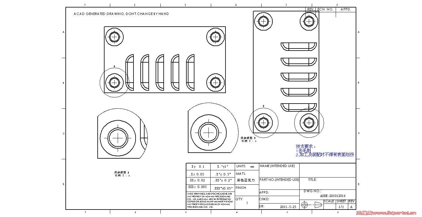

那就烦请5楼的朋友帮手看看了,因为公司绘图的都集中用sw08
UC16.rar
566.16 KB, 下载次数: 13
发表于 2011-5-26 11:02:57 | 显示全部楼层 来自: 中国上海
要不你重新再做一个局部视图啊
