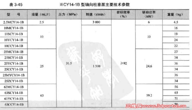

63ycy配多少功率电机能到26MPa 请指教 18.5KW 可以吗

根据工况要求压力在26MPa时,执行元件的运行速度算出所需流量,计算驱动功率。

算下来要46KW
发表于 2011-5-20 19:59:31 | 显示全部楼层 来自: 中国广东深圳
用22kw电机在26MPa的压力下,泵出油还在50L/min以上。怎么能算出算出46kw
发表于 2011-5-20 21:56:52 | 显示全部楼层 来自: 中国浙江杭州
63*1.5*260/600/0.88=46.53KW,按四级电动机1500rpm计算

发表于 2011-5-20 22:07:45 | 显示全部楼层 来自: 中国浙江杭州
1 i  C3 T5 N. h) A
/ g" O- \4 H) f( F/ A貌似自流井老大看错了么?22kw不够啊
发表于 2011-5-20 23:20:45 | 显示全部楼层 来自: 中国广东深圳
楼主没有讲清楚,电机用的是4极还是6极的。如果是6极的22KW就可以了。如果是4极的,比较经济的方案是用37KW,比较安全的方案是用45KW。取决于你的工况,是要求长时间泵工作在26MPa,还是短时间。楼主自己判断

发表于 2011-5-21 16:27:38 | 显示全部楼层 来自: 中国安徽合肥
老大,YCY泵是压力补偿变量泵,在高压时流量变小的!你可以调节高压最小流量来控制总功率,所以说26PA时18KW也够用,但速度不快

发表于 2011-5-25 20:21:04 | 显示全部楼层 来自: 中国河南安阳
这个泵的功率要按照你的调定的曲线计算最大功率。& X# \# V. v: m4 n# n6 H
18.5KW应该够你用了。
