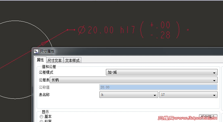

如何設定顯示基孔制與基軸制的公差 , 請前輩解救 , 很急 , 謝謝..

是希望在3D及2D圖的屬性底下都能顯示基孔制與基軸制的公差 , 請前輩解救 .
  b! |, A9 l- l; k0 d) _' F! j& A要數值和代號都能顯示 , 勞煩您解圍了 , 謝謝您 ..^_^.

针对4.0 版本, 做法如下:/ U% `6 d1 E7 A+ j; H' f
零件模式下-- 编辑- 设置-- 公差设置--标准---ISO/DIN 标准-- 回车---公差表--检索---- 选择你需要的代号,,也可以全选--打开---、、
9 {* _8 r6 E! A" [, a1 O7 G工程图模式下---文件--属性-- 绘图选项-- tol_display  值为YES, 添加应用 保存。。。
8 V0 h1 t6 }0 r3 \4 F: N
( R( d& p8 h/ i" I( \. O* f8 n, J5 z再设置尺寸属性-- 如下设置
唐依依 + 5 应助

发表于 2011-5-21 20:05:23 | 显示全部楼层 来自: 中国北京
任意个尺寸属性界面就可以选择公差代号随之显示公差
8 Y, ?' R9 W: R  }+ D" L; W2 z编辑 ——  设置 —— 公差——加载公差表

请教一个问题:拿圆筒来作为产品,在3D零件模式下,进行了公差表—检索设置之后,是不是软件自己会区分好外圆按照基轴制,内孔按照基孔制啊?
发表于 2012-7-21 13:30:38 | 显示全部楼层 来自: 中国广东东莞
小草包 发表于 2012-7-21 12:06 static/image/common/back.gif5 ~1 n6 N7 n6 _/ E; o6 B
请教一个问题:拿圆筒来作为产品,在3D零件模式下,进行了公差表—检索设置之后,是不是软件自己会区分好 ...
4 F; `: W" b/ y* W还没那么智能, 虽然理论是这样, 还是得自己设置,,,
