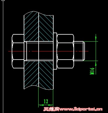

是不是螺栓直径大小一定小于或等于连接板的板厚?像如图这样螺栓直径大于板厚可以吗?

不一定。只要强度满足要求就行!

螺栓大小与数量有直接关系,直径大数量就可以少一些。另外要考虑布置。
( I3 ]% A  k# w, t; k( n; o2 O主要是满足载荷需要。

这个没有限制,螺栓直径大了比较好,接触和抗拉强度高。

应该算一下!!2 \0 ?9 a* [5 |8 D
12钣用M16小小了点!!

其实关键是运用工况 如果要是普通的锁紧M16没问题的 最好计算一下子

1  先确定需要夹紧力的大小。$ C8 L3 a; t" i% ]/ s1 I9 V+ o
2  确定螺栓直径,根据总的夹紧力算出所需螺栓数量。如果螺栓排布数量不合适,可调整直径,再计算数量。
; O* m+ m8 U$ H: H4 ?8 y) _3  一般薄板夹紧需螺栓小而多,受力比较均匀。

这个没事的
, i. \8 {" ?9 F- ~: @
/ ^# H0 K* r# D. B$ f主要是螺栓的强度 和材质有关
