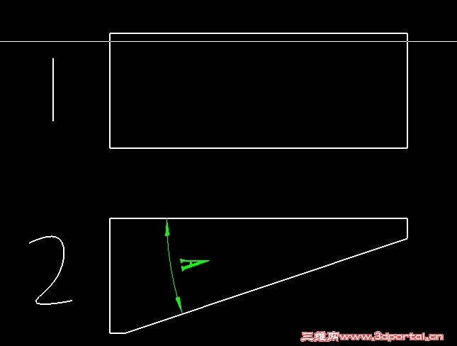

如果所示的1、2筋板,哪个做筋板好呢?如果2做筋板好,是不是角度A要小于30度才起作用?
发表于 2011-5-18 20:44:10 | 显示全部楼层 来自: 中国江苏徐州
哪个效果好要具体分析,如是连接两个边的筋板图1好,要是加强一个边的筋板还是图2比较好,角度要根据实际使用情况确定,不一定要小于30度

一般选择2做筋板

筋板(有些地方叫肋板)的形状和尺寸大小是根据要加强的结构的形状和尺寸大小来确定的,没有固定模式。对于法兰类结构的加强,一般用切角的直角三角形或切角的直角梯形板块;对于两端带法兰的短节加强,一般用矩形筋板;对于圆管的加强一般用一边带圆弧的筋板加强等等。

筋板的形状还要看结构来决定,不是那么简单的那个形状好

楼主所说的两种筋板都是非常常用的,不存在哪种好些,这是要根据筋板安装位置和工件的结构形式来决定的。

具体问题要具体分析,不能一概而论。

如果不嫌弃外观和使用的话 感觉1好点的

这两个筋板的使用要看结构的需要了,第二个筋板的角度没听说有具体的要求,都是为增加结构强度的

筋板的形状还要看结构来决定,不是那么简单的那个形状好, 2的角度A要看情况没有一定要小于30度。
