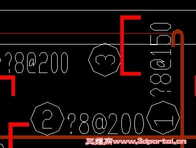

发表于 2011-5-19 10:07:24 | 显示全部楼层 |阅读模式 来自: 中国山西阳泉
我的结构图里  直径总是显示问号 什么字体 可以打开呢 ? 谢谢

2 D# W1 @% D$ @如下图

楼主用的是CAD2007吧。打补丁去吧

我用的是2004 请问 打什么补丁呢 ?
) P2 Z+ p2 l% C6 N- odjtwiseboy 发表于 2011-5-19 15:18 http://www.3dportal.cn/discuz/images/common/back.gif
% I% J/ k5 l: C6 A哪就不知道了。07版也有你说的这问题,打完官方补丁就好了

问题 得到解决了 在cad文件下fonts里 复制一个字体 txt.shx  就可以了
