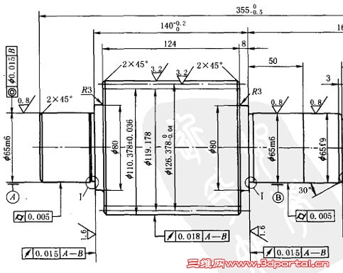

一般齿轮是测量齿顶圆的跳动还是测量分度圆的跳动? 还是小齿轮测齿顶大齿轮测分度圆? 分度圆是怎么测量的啊?  希望大家讨论。

1.严格的说,是测量节圆的跳动。3 E! \+ W' l7 m3 T9 D+ C
2.测量齿顶圆的跳动,是一种基准转换,必须对齿顶圆提出工艺要求。

齿轮参数测量肯定是测量节圆的跳动(Fr),用齿轮径跳仪测量,当齿顶圆作为测量基准时应该测量。

一般齿轮是测量齿顶圆的跳动,分度圆是看不到的理论上存在的圆,只能通过齿顶圆间接测量,在圆柱齿轮的工作图中,标注的就是齿顶圆的径向跳动,只有这里的跳动才可直接测量。

测量齿轮的节圆可以用圆球或量棒放到齿槽里打表测量跳 动
