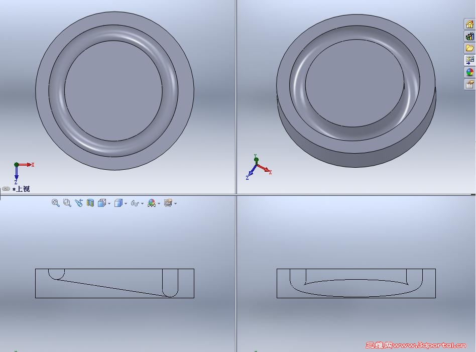

正在做的模型是這樣的:
2 J4 F' D( ^4 J, L' v" e2 {5 D! S スクリーンショット(2011-05-19 13.34.50).png 5 U8 q$ J' K; p4 j

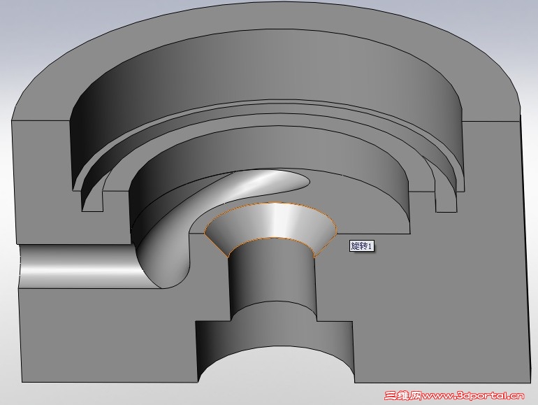

實際物品大概是這樣的
' i/ I$ i% ?  Z9 y/ r スクリーンショット(2011-05-19 15.01.10).png 8 r$ E, R, M- c7 F
要做成槽的是藍色C型的部分。
/ Y) N9 L, {* L% V. ]) j. H但要求是,1,C的外邊與外壁重合,2,C槽我只能畫出水平,但要求是斜面,即與左邊入口相切,然後漸漸斜面邊淺。3,槽是圓底。。即和C槽頭部的半圓大小相同。
3 N0 U, G7 t6 V  N請問要如何做才好?

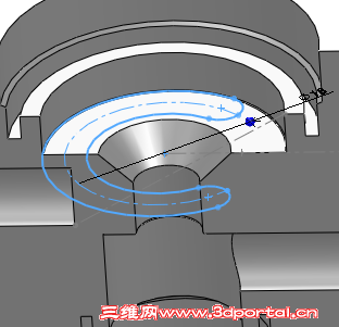

发表于 2011-5-19 13:39:08 | 显示全部楼层 来自: 中国浙江金华
用“切除到指定面的指定的距离”可否?
 楼主| 发表于 2011-5-19 13:43:33 | 显示全部楼层 来自: 日本
建立斜面,然後切除,這個嘗試過,但是C的兩端沒辦法和平面相接的很好。。會有段差。。。。><;
发表于 2011-5-19 16:46:11 | 显示全部楼层 来自: 中国广东揭阳
不是很清楚意思,实物也看不太清楚,或许需要用曲面去完成吧
发表于 2011-5-19 16:58:54 | 显示全部楼层 来自: 中国山东济南
用压凹做。工作体易实现要求的形状。

发表于 2011-5-20 10:02:23 | 显示全部楼层 来自: 中国江苏泰州
是这样子的吗?

 楼主| 发表于 2011-5-20 12:09:47 | 显示全部楼层 来自: 日本
感謝回復,不過要做的不是環,是C,這樣會出現C面和頂面相切的狀況。這種相切的狀況很難做。。
发表于 2011-5-20 14:59:58 | 显示全部楼层 来自: 中国广东揭阳
不知道是不是这样子的?, v; s2 i7 B0 U, c
! p8 i# R$ Z6 i% m% k% R) d还有,C外边与侧壁重合不了,估计的因为扫描变形引起的! m- S1 J2 |9 D
零件3.rar (324.04 KB, 下载次数: 7)
发表于 2011-5-20 15:31:53 | 显示全部楼层 来自: 中国江苏苏州
4 a/ S! a2 y7 X3 p" L9 ]/ @# a
" [" _% c9 u2 [; s# {# i/ O$ c看看是不是这个样子
零件4.rar
154.36 KB, 下载次数: 17
