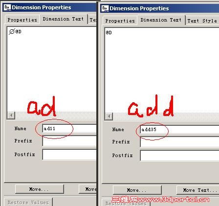

$ I: u0 _$ Y2 @' W  j: a手动标注的尺寸,有时候属性里的名字是ad,有时候是add。
; O+ P) z- P  _# ~如果是add的尺寸,就不能把基准放在这个尺寸上,也不能把行为公差放上;而ad的尺寸都可以。2 \+ E! V. U+ A; N" u1 [* S, o# O
关键是两种尺寸都是手动标注上去的,并不是让系统显示的。. h. Z# C5 G' S0 p
期待高手解释一下,如何标注ad的尺寸。

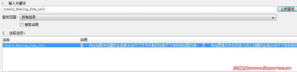

config 设置选项:
& @6 o6 E1 w% {# b create_drawing_dims_only   值为YES  则NAME 栏显示的是ADD9 p- ~) R% o) g* e
create_drawing_dims_only 值为NO      则NAME 栏显示的是AD- [4 m: }- }& e
- G7 R1 d6 I% r, p0 v8 Z! Rcreate_drawing_dims_only 选项意义看图片。。。

6 F8 ^& M$ @1 R6 Q8 J8 M有个疑问,我以前这个选项是默认的(及YES),但是标注的尺寸也是AD,但是不知道从什么时候起标注的都是ADD,我的配置文件都没改过,这点总想不通!
8 ~- L5 Y" [4 |- ]8 H. i' |/ T转账给你,注意查收。
 楼主| 发表于 2011-5-19 20:59:29 | 显示全部楼层 来自: 中国山东
多问一句,这个选项要设置为No吗?设置了会不会对模型有影响?
 楼主| 发表于 2011-5-19 21:01:03 | 显示全部楼层 来自: 中国山东
多问一句,如果把这个选项设置为NO,会不会对3D模型又影响?
