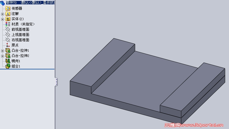

要求solidworks镜像一个没有合并的实体特征,并且镜像后的结果不能合并!
# G* N% I8 J4 \* I: } 未命名.jpg
5 [1 S6 y; S5 g3 h要求显示结果是三层!

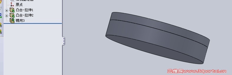

你可以把要镜向的特征先不合并9 @0 d6 t: r) B. G1 N3 w
然后镜向实体# H3 f' D8 T2 Q1 a' ]5 i
镜向后将被镜向的特征与基体合并! G" G0 [. E% Z$ y( z
如下图+ x8 Q& N0 B% G, y* P& g
拉伸2的时候选择不合并结果
+ F: g! X: ?; Q- g3 m# w5 o" {应该能达到你要的效果

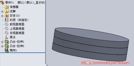

按你的图画了一个
! e+ q  r' s3 [3 q% j  B2 ~, w做法跟上面一样# @, n' }# }. j( b1 k9 O

& C0 w3 e. N4 a( `* k3 Z; u" ]  a3# 大隐于市
. g( ~2 q0 s7 k, W我知道了我选的是镜像实体!谢谢你!
发表于 2011-5-19 16:25:30 | 显示全部楼层 来自: 中国江苏泰州
用镜像实体不就行了
 楼主| 发表于 2011-5-19 16:27:23 | 显示全部楼层 来自: 中国河南郑州
在问一个,原来用的镜像特征,怎么改成镜像实体啊?
发表于 2011-5-19 16:36:15 | 显示全部楼层 来自: 中国广东揭阳
6# loveshan98973 + P4 c; X. O: z2 Z) E5 r6 ?! r' r
没得改,删了重做
